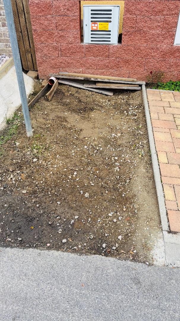

Ahojte, mam jeden zvod z odkapovej rury pred pozemok, problem je ze priatelka sa boji ze ak plochu vysadi kvetmi, tak voda z odkvapovej rury je bude vyplavovat rastlinky. Chcem urobit zaoblenu cestu pre vodu aby skoncila na ulici. Je to plocha 2,2mx3,2m . Ako to spravit, na tych 3och metroch je spad len 2cm.. rovna ciara by bola jednoducha, ale ked to chcem zaklukatit? 🤔
Porozmyslaj nad nejakou nadobou... kamos ma take sudy priamo na zvody sa davaju a vyzeraju pekne a ma to aj horny vypust pre retecenie a z toho by si to zviedol .. prebytky. Zvysnou vodou polejes kvietky.. podakuju sa
Púšťať vodu na ulicu??? Myslím že jedine do kanalizácie, ale to je skutočne škoda. Urob niečo na zachytenie vody.
