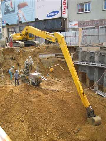

@aps otočný báger na kolesách. Za 5minút je to na streche (napr. 1m3) lyžicou. Báger čo som mal ja, tak mal rejt 16metrov, t.j. 8m polovica. Treba pozrieť technický list či dočiahne. Potom ešte existuje "ťapka", ktorá dokáze nakladať palety, ale aj sypký materiál.
Pre rozptýlenie , posielam inšpiráciu :-).
