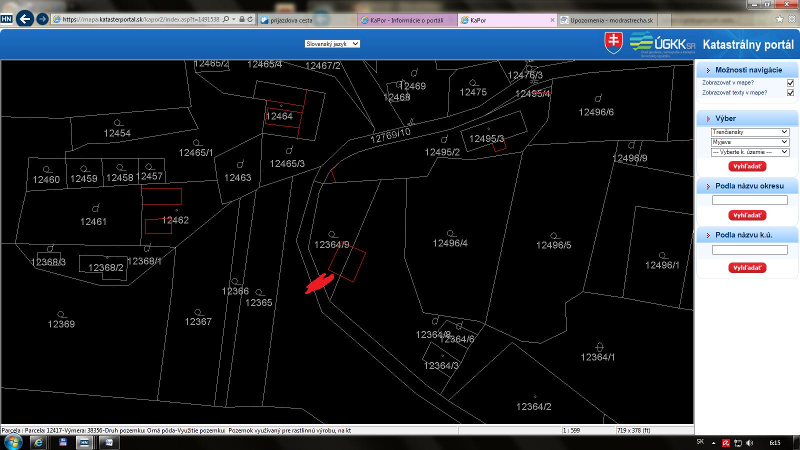

To prave neviem, je zakreslena na mapach. Ked otvorim kataster mapy, tak tam je skratka taky nejaky priblizny tvar, co odpoveda tej ceste, nenasla som cislo parcely. Moze to byt na katastry zakreslene ako taka klukata parcela aj keby to nebol majetok vo vlastnictve obce? Pripadne, kde to zistim? Lebo napr u nasich, tam nam ide cetsa polna krizom cez pozemok ale na katastri je cela parcela v kuse ako rodicov, bez zakreslenia cesty
tuto je to na mape, cisto parcely je 12769/10 Kraj Trenčiansky Okres Myjava Obec KRAJNÉ Katastrálne územie Krajné Detail parcely E 12769/ 10 Vytvoriť zostavu Zaradiť zostavu Ak požadujete vytvorenie výpisu z listu vlastníctva vo formáte PDF, potom stlačte tlačidlo „Vytvoriť zostavu“ alebo „Zaradiť zostavu“. Parcela registra E 12769/ 10 Výmera parcely 1542 m2 Druh a spôsob využitia pozemku Ostatné plochy Príslušnosť k ZÚO Pozemok je umiestnený v zastavanom území obce Číslo LV 1 Zobraziť parcelu na mape Ak požadujete vytvorenie výpisu z listu vlastníctva vo formáte PDF, potom stlačte tlačidlo „Vytvoriť zostavu“ alebo „Zaradiť zostavu“. Číslo LV 1 Parcela registra C Zoznam obsahuje viac ako 10 záznamov. Zobraziť všetky. Parcela registra E Zoznam obsahuje viac ako 15 záznamov. Zobraziť všetky. Súpisné číslo stavby 52 91 97 159 173 255 263 453 799 876 1025 1026 1026 1034 1037 1038 Bez súpisného čísla Bez súpisného čísla Bez súpisného čísla Bez súpisného čísla Číslo bytu/nebytového priestoru Ťarcha Áno Vlastník (adresa, podiel) OBEC KRAJNÉ, 916 16, Krajné, č. 52, SR 1/1

prave ze on to hodnotiltak, ze ja sa nemam co stazovat, lebo my mame ten dom na 1246- v lavo na mape a ze ja sa nemusim tadial prechadzat:) ze mne pristupovu cestu nezatarasila. zatial som zosmolila nieco taketo.
VEC: Žiadosť o odstránenie zátarasy na ceste Žiadam o odstránenie zátarasy na ceste vedúcej k nehnuteľnostiam so súp. číslom 533, 534, 535 a 536 na úrovni hranice pozemkov 12364/9 a 12364/8 pri nehnuteľnosti súp. číslo 535. Odôvodnenie žiadosti: V mesiacoch október a november 2016 došlo k zataraseniu obecnej cestnej komunikácie. Cestu obyvatelia obce využívajú, či už na prechod ku svojím nehnuteľným majetkom, ako aj na vykonávanie voľno časových aktivít. Na základe výpisu z katastra nehnuteľností sa spomínaná komunikácia nachádza na pozemku s parcelným číslom 12769/10 zapísaného na liste vlastníctva č. 1 katastrálneho územia Krajné. Vlastníkom parcely je obec Krajné. Podľa zákona č. 138/1991 Z.z. o majetku obcí v znení neskorších predpisov § 7 (1) Orgány obce a organizácie sú povinné hospodáriť s majetkom obce v prospech rozvoja obce a jej občanov a ochrany a tvorby životného prostredia. (2) Orgány obce a organizácie sú povinné majetok obce zveľaďovať, chrániť a zhodnocovať. Sú povinné najmä a) udržiavať a užívať majetok, b) chrániť majetok pred poškodením, zničením, stratou alebo zneužitím, c) používať všetky právne prostriedky na ochranu majetku, vrátane včasného uplatňovania svojich práv alebo oprávnených záujmov pred príslušnými orgánmi,

@zdena12345 Miesto, kde si vyznačila, že by mala byť zátarasa, nie je parcela č. 12769/10, ale 12203/1 a na túto parcelu nie je založený list vlastníctva. Teda táto parcela nemá vlastníka, možno bude vlastníkom podľa starých pozemkových kníh ten, čo je vlastníkom susediaceho lesa - teda obec, ale môže to byť pozemkový fond. Z katastra sa to nedá určiť. V každom prípade to nebude majetok tej susedy, takže nemá právo cestu zatarasiť. Treba tú zátarasu odstrániť. Otázne je, že kto? KEď nikto nie je majiteľom cesty.

@zdena12345 Podľa skutkového stavu sa jedna o účelovú komunikáciu na KN-C parc. č. 12769/10 k. ú. Krajné (bez založeného LV) v zast. území, druh pozemku ostatná plocha- pozemok, na ktorom je postavená inžinierska stavba - cestná, miestna a účelová komunikácia, lesná cesta, poľná cesta, chodník, nekryté parkovisko a ich súčasti, na pozemku KN-E parc. č.12769/10 k. ú. Krajné, zapísaný na LV č. vlast. obce. Účelová cesta pokračuje na KN-C parc. č. 12769/10 k. ú. Krajné (bez založeného LV) mimo zast. územia, druh pozemku: ostatná plocha - pozemok, na ktorom je postavená inž. stavba....., na KN-E parc. č. 12203, zapísaný na LV č. 3581, vlastník SR - Slov. pozemkový fond. Z toho usudzujem, že úsek cesty mimo zast. územia bude poľná, resp. lesná cesta. Podľa § 3 ods. 2 č. 135/1961 Zb. zákon o poz. kom.(CZ) v platnom znení, príslušným cest. správnym orgánom a podľa § 3c ods. 1 písm. d) orgánom štátneho odborného dozoru pre miestne a účelové komunikácie je Obec podľa k. ú. Na základe tvojej písomnej žiadosti adresovanej Obci, táto musí v predmetnej veci vykonať ŠOD. Obec oznámi všetkým účastníkom a dotknutým začatie konania vo veci výkonu ŠOD. Pani, ktorá zatarasila verejnú komunikáciu - cestu by obec mala vyzvať na ich odstránenie zátarás v určenej lehote. Pokiaľ povinnosť nesplní v určenej lehote, Obec jej rozhodnutím nariadi vec vykonať v novej lehote. Pokiaľ by zátarasy neodstránila, obec by mala pristúpiť k výkonu rozh. a to napr., že povinnosť vykoná obce na náklady povinného, alebo výkon vymáha postupným ukladaním pokút, pokiaľ povinný neplní rozh. uloženú povinnosť. Podľa CZ účelové komunikácie pokiaľ nie sú v uzavretom areáli, sú verejne prístupne. Za neverejnú ju môže vyhlásiť obec so súhlasom jej vlastníka, čiže SR - SPF. Na výkon ŠOD by mal byť prizvaný aj zástupca Slov. poz. fondu.
