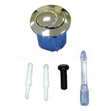

Dobry den mam splachovacie wc jika zeta a neviem ako ma byt otočene spravne splachovacie tlačidlo neviete mi poradit?a dalšia vec ako spravne nim splachovat aby mi išlo len 3 l vody a kedy mi pojde až 6 litre.? ja mam to tlačitko otočene tak ako je na obrazku

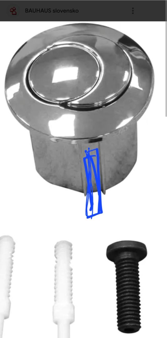

Na tej zakladni je taký výbežok. Naprotikuse máš na ten výbežok vybranie. Tak to musíš dať proti tomu. Ak to chceš mať opaçne, musiš pootočiť podľa potreby vypúšťacie zar. v nádržke. Výbežok som oznacil modtou farbou.
stlacis kruzok, ide male splachovanie, stlacis obidva ide velke
je uplne jedno ako je otočené.
