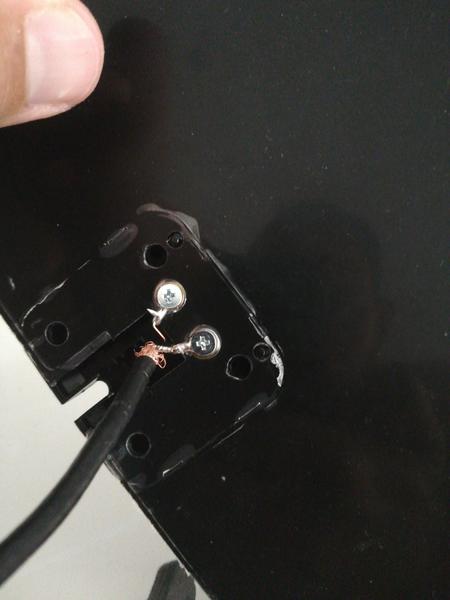

Neviem sa nikde dočítať ci odišiel vysielač alebo majú výpadok. Anténu som vytiahol a zapojil, aj z elektriny a nič. Pre inštaloval v menu TV a nenaslo žiaden program.
Rozobral som aj koniec antény ale nená meral som žiaden prúd.

Trafo antény funguje, led dióda svieti, len neviem ci ma byt aj prúd na koncovej anfene alebo nie. Neviem ci na koaxiálny ma v byť nejaký V alebo nie.
Pise na nej že je 5V
Dole to vyzerá ze je tonodlomene ale nieje ani sa nedotýka kostra
@marek_norway koax bol cely len vyzerá na fotke že je zlomený. Myslíš že ma to nenapadlo?
Ked zapojím celý dom zasuvky aj vypinace tak sa od fajčím na koaxe?
Vsetko som rozobral, podprahová, ten koax som aj tak skrátil o 5cm pre istotu a nanovo dal koncovky a poriadne dotiahol, resetoval celý TV kanál a dal hĺbkové vyhľadávanie cca 20minut, a už to ide.
Zmenil som tam nastavenia dvbt normy
Kabel som prepípal mrakom a je v poriadku, takže bud telke preskocilo, menila sa norma, alebo je v tom odstrihnutom konci zlomený tak ze to neukazuje.
Nedá mi to odblankujem to heh

@foox to je to co tam bolo predtým, takú fuserinu by som tam nenechal.
Pekné som to nanovo cvakol, odblankoval a robil tak aby nebola šanca na tienenie. Také hole bosé káble vedia len vo velkovyrobe priskutkovat...
