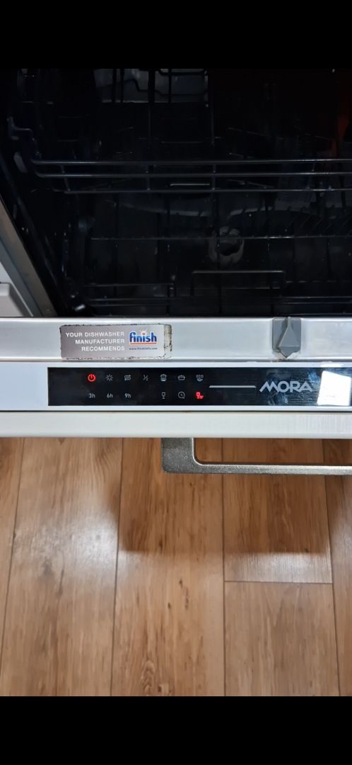

Dobrý deň. Prosím Vás mám umyvacku riadu mora IM 632. Mame ju 6 rok a pri pusteny programu sa zapne asi 30 sekúnd ale nenapusta vodu...potom zostane ticho a asi po 4 minútach začne pípat a keď ju otvorím bliká sklo s tým pohárikom ako je na fotke..nikde nebolo pretečene, vymenil som hadicu s aquastopom (myslel som ,že je v tom chyba nakoľko máme dosť tvrdú vodu),potom mi bolo poaradene tlakový spinac hladinovy ,ale ani v tom nebola chyba..viete mi prosím vás poradiť, alebo stretol sa niekto s týmto problémom? Soľ aj lestidlo je do plná.. ďakujem pekne

@ondrejmondrej keď už si mal dole hadicu skúsil si otvoriť ventil, či tečie voda? Vyčistil si sitko v rohovom ventile?

@foox vďaka za odpoveď.. hadicu som pozeral,vodu som pustil a ide dobrý tlak cez ňu.. aj sitko cistucke..

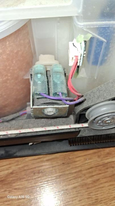

Toto je ten solenoid?
6 rokov, je morálne zastaralá, asi už nastal čas na výmenu

@ondrejmondrej solenoid by mal byť v tej hadici to hrube ako sa pripája na prívod vody

@mb12345 aha áno už som to potom pochopil,ale hadica s aquastopom je čisto nova...

@ondrejmondrej Pokiaľ si vyčerpal všetky možnosti, zistiť zatečenie-ok, zmerať prívod napätia do solenoidu a tam "napätie" namáš tak je viac menej odpálená riadiaca jednotka-programátor...
Este vyskusaj vyklopit umyvacku v cca 45 stupnovom uhle. Mohla sa dostat voda k zaplavovemu cidlu a umyvacka zablokovala privod vody. Toto funguje u electrolux,najskor bude aj ta mora len prezlecena ina znacka.
