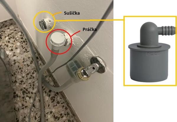

Dobrý deň, mám odpad z práčky pripojený samostatne a chcel by som aj sušičku samostatne, ale do druhého odpadu. Ten druhý odpad je len rúrka bez závitu, môžem použiť tento adaptér na foto? Ďakujem.
Odpoveď na príspevok od mires1907:
Dobrý deň, mám odpad z práčky pripojený samostatn…
@mires1907 ak ma zodpovedajuce priemery rurky a vstupu jasne. Susicka mava o cosi tensiu odpadovu hadicku.
