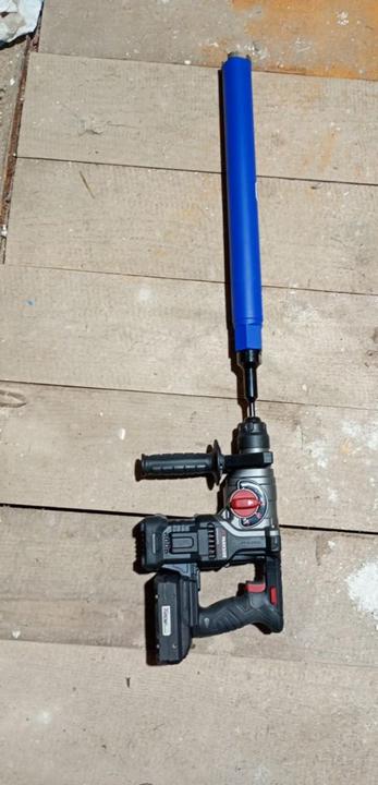

Len na to treba kablovu vŕtačku
Odpoveď na príspevok od fugas20:
@fugas20 to mas 2Ah aku? :D
@rapidek ne to je 4ah Smart ale mám 8ah😁
@fugas20 aha... 4Ah smart, s tymi mam nedobre skusenosti. klasicak 4ka je silnejsia a dlhsie vydrzi. S takym laufom by som mal obavu, ci to pojde s 8Ah.
@fugas20 aha... 4Ah smart, s tymi mam nedobre sku…
@rapidek zmenine taktiku na kablovu 😁
