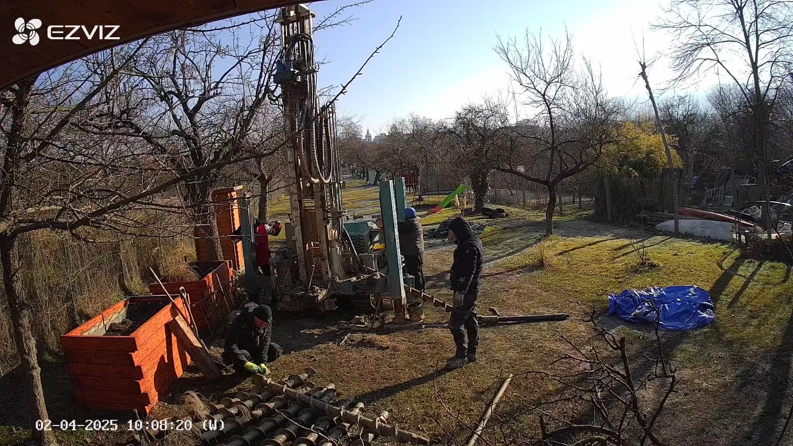

Robili mi studňu, ktorá má 17 m, a neviem, či je dostatočne výdatná na vodu. Keď ju pustím na minimum ventilu, dokáže tiecť aj 2 dni – takto ju čistím. Ale keď ju pustím naplno, ide iba minútu. Ako správne zistiť, či je dostatočne výdatná? Stĺpec vody je 11 m, rúra má priemer 125 mm.
