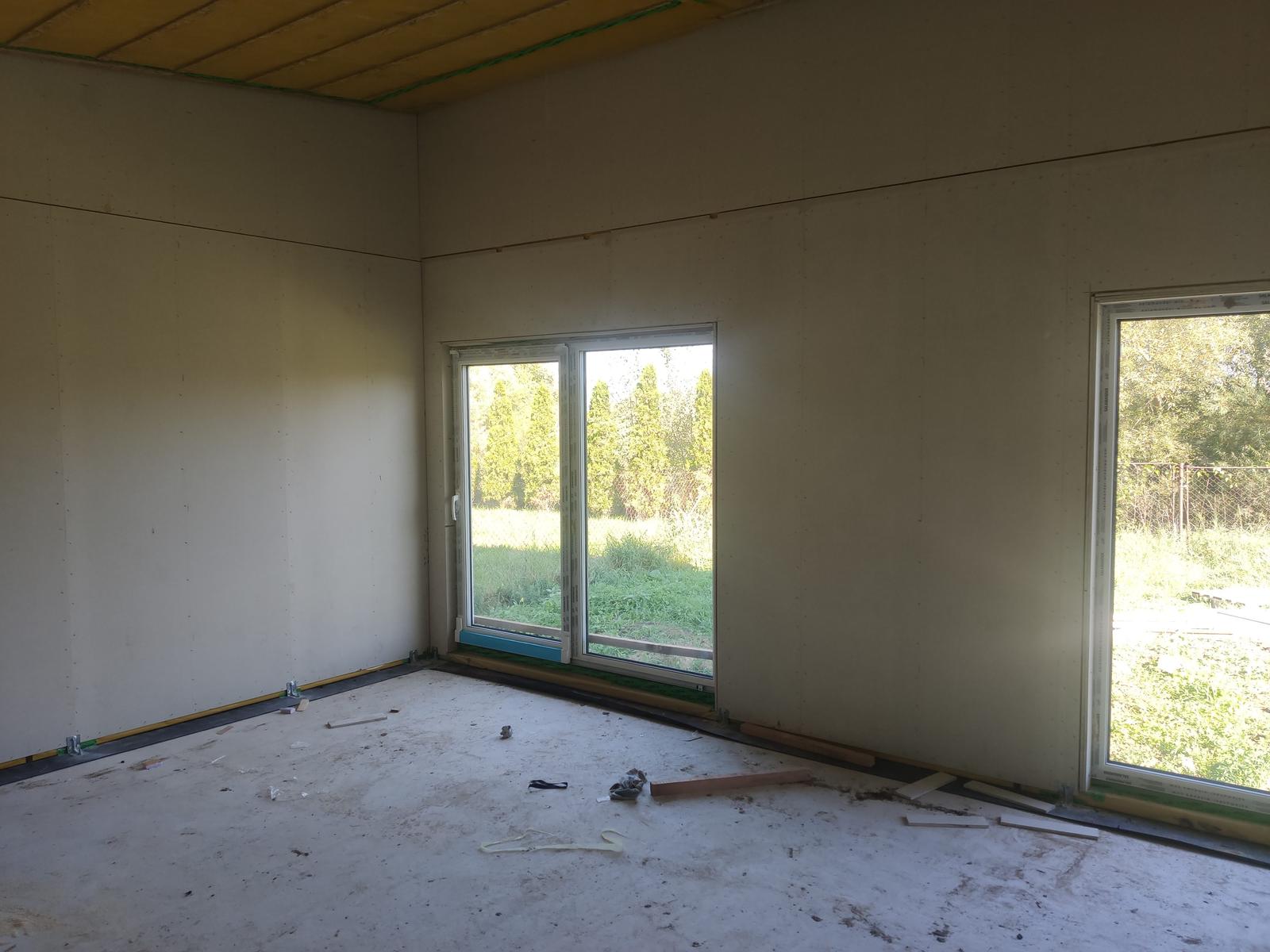

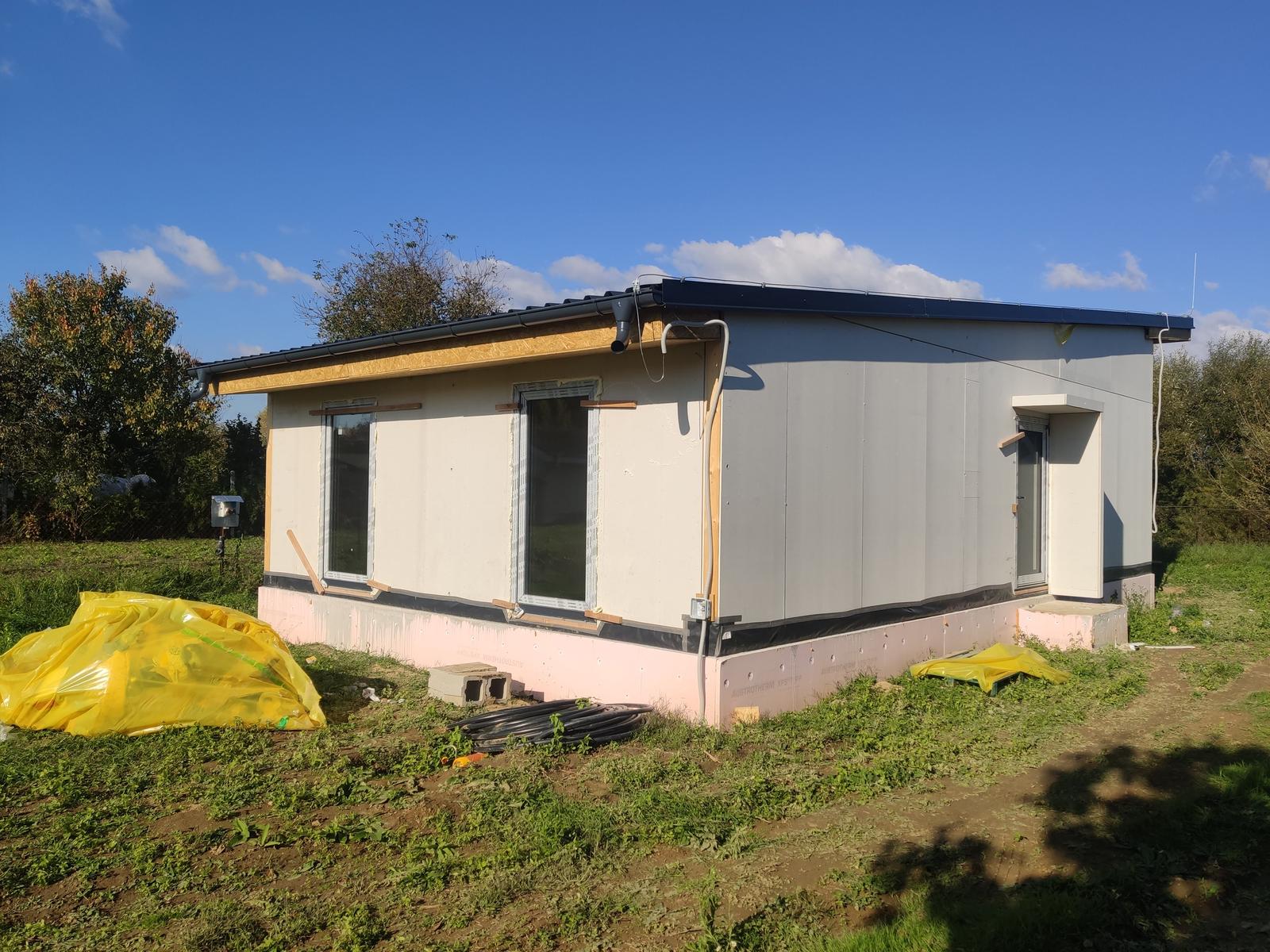

Zaklad je poriadne odizolovat zakladovu dosku od prechodu vody smerom hore k hranolom a stenam. BH pouziva na to taku čiernu foliu. Drenaz asi nie je potrebna ak nemate pivnicu alebo dom vo velkom kopci.
To cierne na foto je taka hrubsia plastova folia na oddelenie vody od zakladovej dosky. Proste aby to nosnikove drevo a Fermacell netahali vodu do seba z betonoveho zakladu.

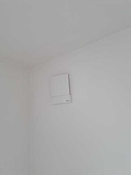

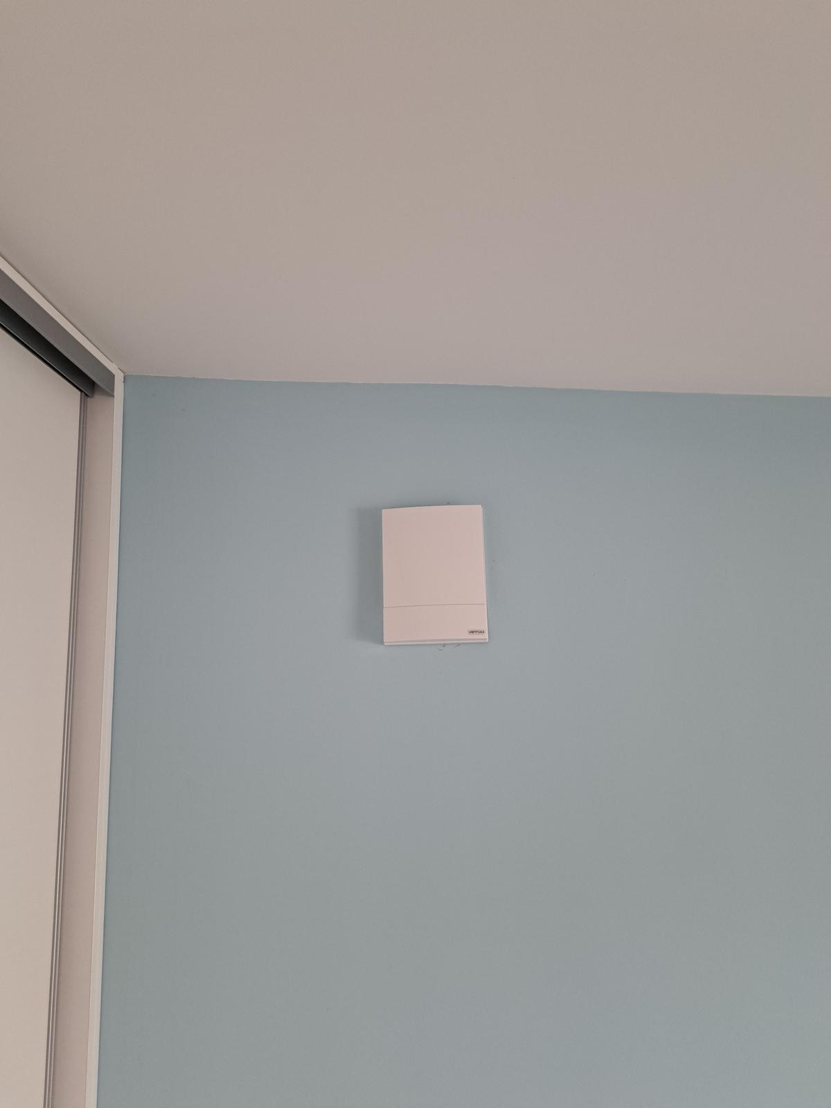

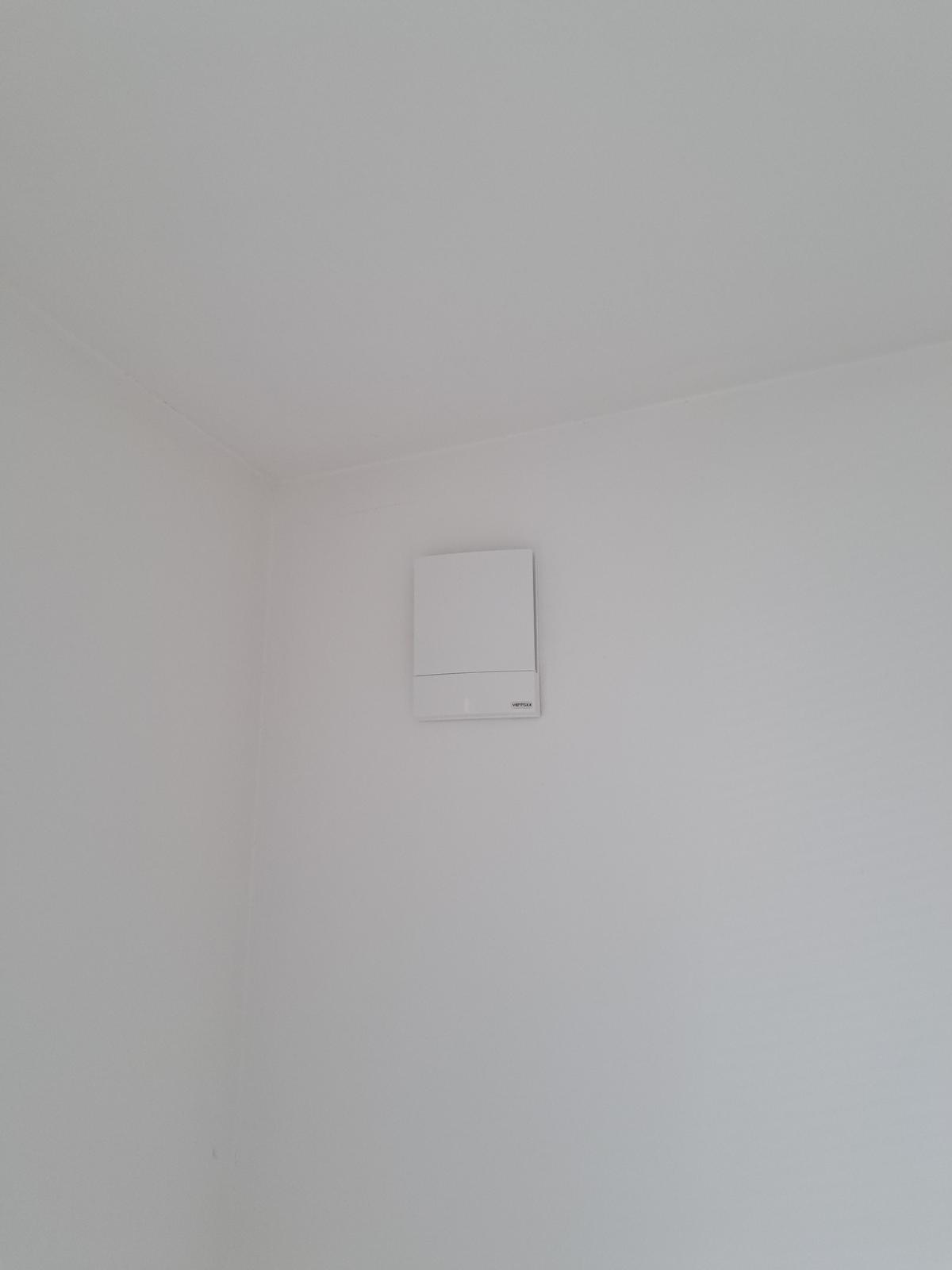

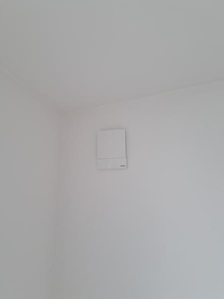

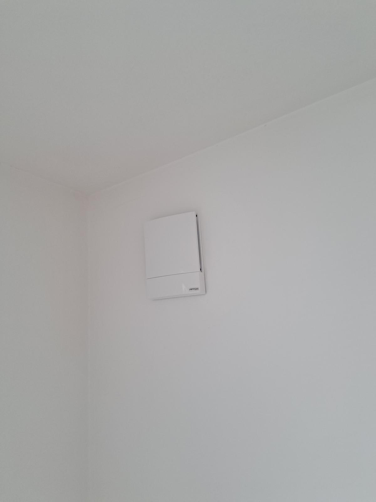

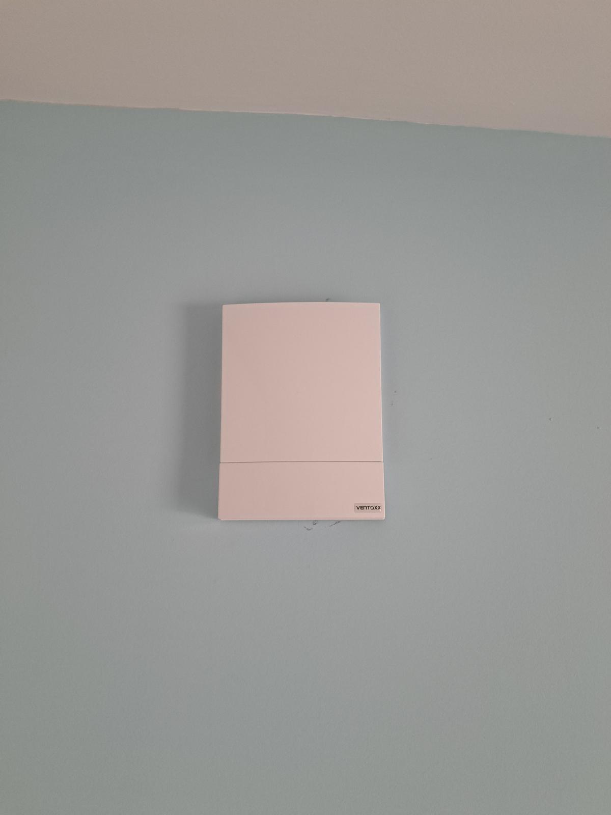

@eb8813 mohli by ste dat foto ako to vyzera a kde je to umiestnene?Na zimu asi budem o tom uvazovat.
@nada553 nech sa páči.
@eb8813 dakujem velmi pekne.Je to malicke,vobec nie rusive.Aspon mam predstavu.
