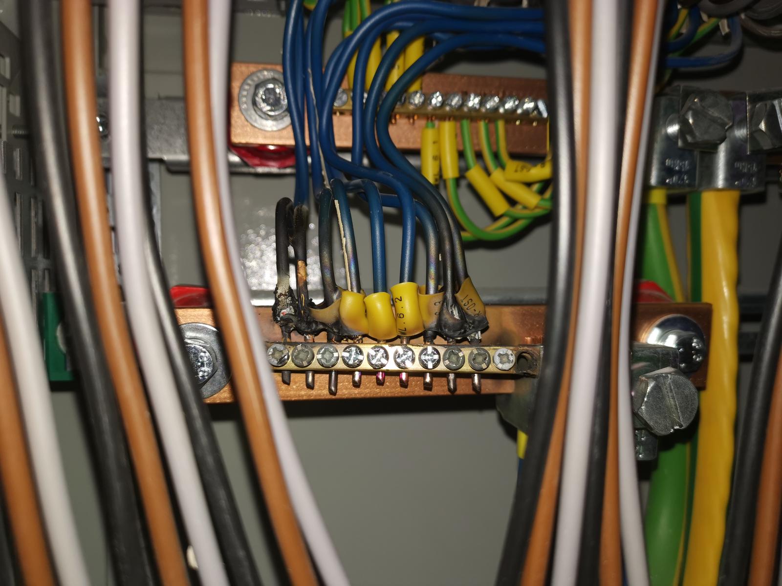

Mali sme podobnu situaciu v byte minuly vikend, zapnute svetla blikali, vypnute led svetla blikali tiez, resetoval sa cas na spotrebicoch, spotrebice s motorom stracali obcas vykon. Problem bol v elektromerovej skrini, pracovny N (modry) z bytu mal zly kontakt na hlavny pracovny N, iskrilo sa tam, na svorkovnici sa pomaly roztapala izolacia vodicov, tavili sa skrutky. Skontrolujte kontakty a dotiahnite. Urcite elektrikara, nam musel menit celu svorkovnicu pracovneho N v elektrometovej skrini ( 9 bytov).
Ako to vyzeralo.

@stormie len v jednom vchode môže byť i cez 50 bytov, tak je na jednu fázu 16-17 bytov, stačí ak bude skratovať jeden na prívode a vyhodí celú fázu, častejšie ale zahorieva nulový vodič ako na obr. hore
