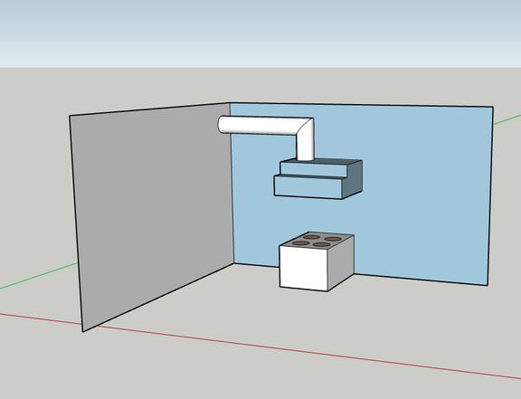

ahoj, chceme nainštalovať digestor takto ako je na obrázku a nevieme čo všetko je treba. Nevieme či na odvod vzduchu je potreba harmoniková hliníková rúra vložená v plaste alebo stačí samotná plastová ( ktorú som našiel je do 70°C). S čím tieto plasty spájať a tesniť na kontaktných plochách, koľko spätných klapiek a kde. Ďakujem za rady.
@viktor_kelko Plastové rúry majú kolená , to sa len nasúva do seba bez lepenia . Klapka aspoň jedna by mohla byť . Taká klapka je ako blana , dobre tesní , a z vonku sieťka a mriežka.
@viktor_kelko aj v OBI maju plastove vzduchovody, vyskladas si ako ti treba. Alebo kupis na internete. Spaja sa to na na rovnakom principe trubky od vysavaca, nic netreba tesnit ani lepit. Mas vzduchovody roznych prienerov a prierezov (kruh, obdlznik). Vyber a navrh vzduchovodu treba zohladnit podla vykonu digestora v metroch kubickych vzduchu a jeho pripojovacieho priemeru. Potrubie musis mat vyspadovane smerom k fasade, aby ti odtekal kondenz. Spatna klapka ti staci pred prechodom cez mur, odporucam tichu silikonovu spatnu klapku. Musis mat vystup cez fasadu vyreseny tak, aby ti kondenz nestekal po fasade a dobre je vybrat externy vystup so sietkou proti hmyzu. Vsetko najdes a mozes si prestudovat napriklad tu: https://www.iventilatory.sk/vzduchote... Maju aj poradnu, kde sa mozes poradit
