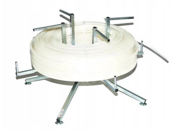

Ahojte, pozna niekto pozicovnu prip. nema niekto pozicat odvijac potrubia na pexa ruru na podlahove kurenie ? idealne bratislava a okolie v rozumnej dojazdovej vzdialenosti dakujem
@shadowmilan kolko metrovu mas spulku? ak nic ine, tak dve kozy, zavitnica alebo tyc a tesa paska....
@mgx 600m 17x2 kozy mam nechce sa mi moc kutit nad tymto, ked nezozeniem, skusim nieco doma spravit prip stojan na pneu alebo pod ale idealne ak by sa dalo niekde pozicat nasiel som, ale to je v cz, to sa fakt neoplati riesit ... a ked natolko pride, vypocital som si cca dlzku, tak jeden okruh / 2 - izbu sa potrapim, uvidim realnu spotrebu a zvysok si plus minus odfiknem 😄

@shadowmilan ja som kupoval material od jednej firmy z BA a ti mi bezplatne poradili co ako robit a pozicali odvijaci bubon aj sponkovacku...
@shadowmilan uz som videl na stavbach vselico, aj spulku na kancelarskej stolicke a hantlagera co ju rucne otacal. fungovalo
@mgx ano, to je plan B 😄 supnem dole sedak, nasrobujem dosku a hotovo 😄
@shadowmilan asi si s tymi rurami nikdy nerobil 🤔 Das tam dosku, na nu klbo, rozstrihnes binderku a klbo sa ti zacne vyrovnavat "vylievat" z dosky dolu. Pozri si dizajn origo kolotocu a z toho musis vychadzat. Ja som odvijal 4ks 600m navinov a bez kolotocu by to bolo riadne na h.
@rkorba nevravim, ze to bude len doska 🙂 vyskusam a uvidim no ... v najhorsom si proste ustrihnem +- autobus podla vypoctu a ulozim aby to vyslo a zvysok budem vediet cca
@shadowmilan to nerob, lebo stratis vyhodu 600m navinu a to čo najmenej odrezkov=odpadu=vyhodenych penazi.
@rkorba tak ano, ale nebudem to strihat o 50m dlhsie vypocitane to mam s rezervou 50m ... tak ak prvu spravim a bude 2m odrezok 😄 pouzijem ho niekde na vodu 😄

nakoniec som nasiel rehau odvijac, 5e den bratislava, tak skusim
