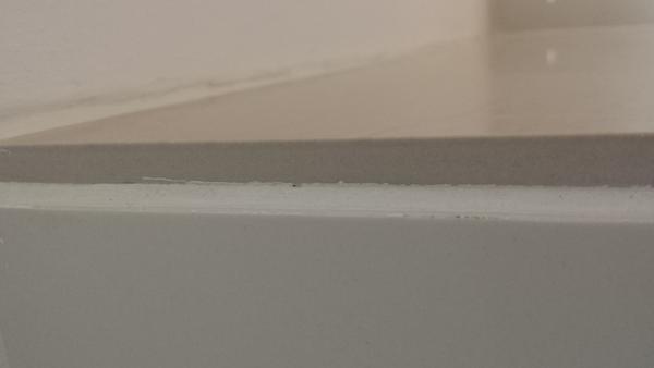

 Tak......

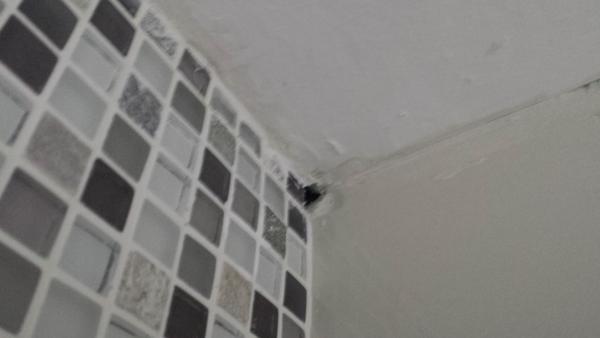

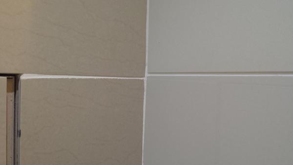

Od pondelka 10.2.2014 u nas v BA pracovali dvaja ludia.
Chalan cca 30r a svokor cca 55r.
Nasiel som ich cez DOPYT 123.sk
Úloha bola , urobit zo starej malej kupelne v dvojgeneracnom byte malú kupelnu s wc , umyvadlom a kútom.
Uz v sobotu 8.2.2014 vyhodili jadro za cca 3h komplet. Nedela 9.2.2014 nic .
Dohoda bola komplet so vsetkym za cca 1400€ za robotu, v tom je ich hruby materiál, lepidla, ytong, farby, atd, SDK........
Robota im od Pondelka sla od ruky, co sa týka hrubej roboty, rozvodov vody,odpad , elektro atd....

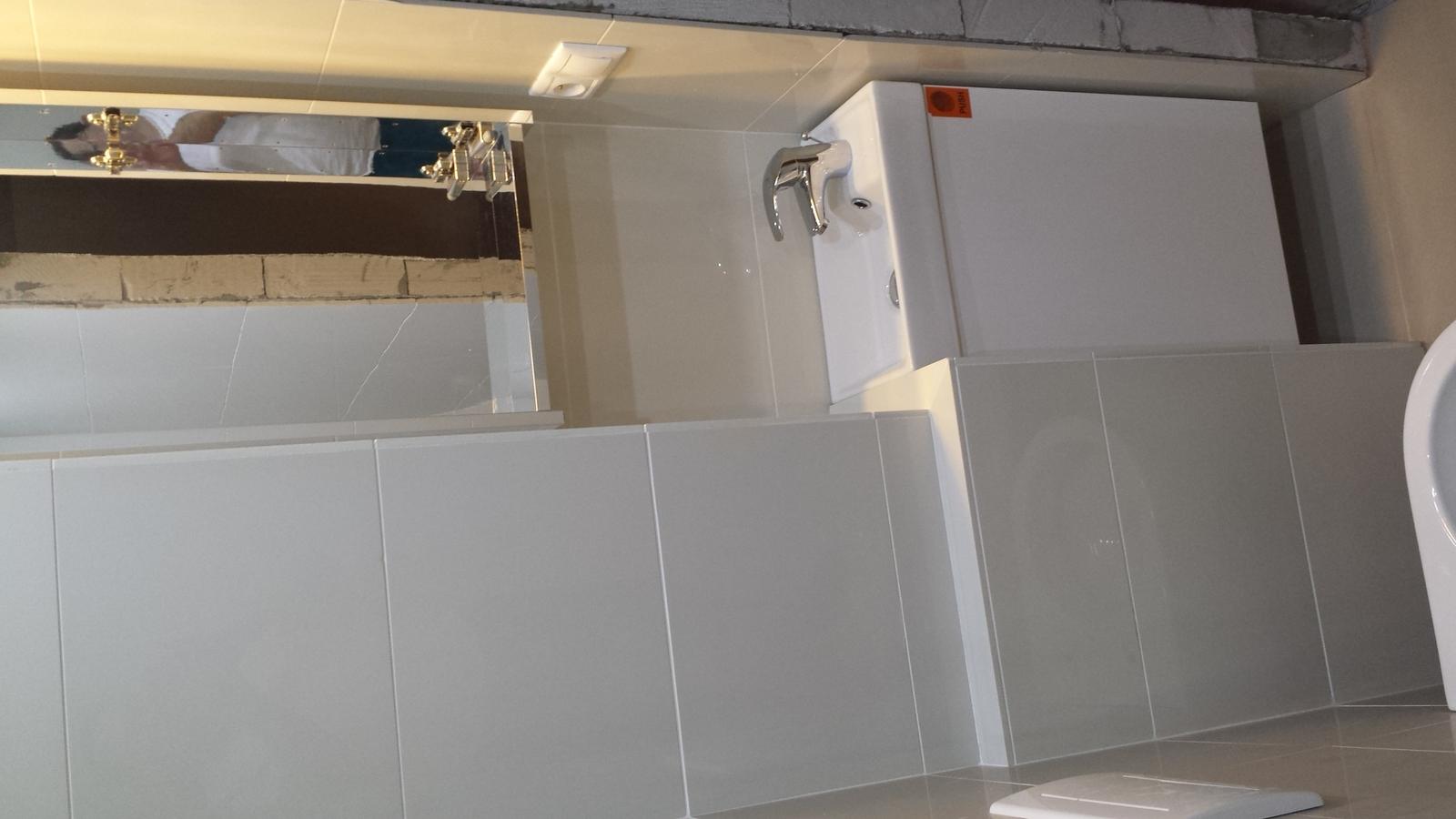

Jedina na com som si chcel ). dat vyslovene zalezať, bol aj vonkajsi obal, teda ako to bude celé to kutilstvo pekne obalene, vysparovane atd....Zaležať myslim dohľaed nad nimi.
Prikladam par foto z dnesneho dna...... chybaju dvere do kuta, bateria nad hlavu atd....ale podstatný je obklad....
Skrátka niekde to ten chalan dal fantasticky, inde na 3- ...
Podotykam ze v BAUMAXE nas riadne oblbli a dali na MIX obkladu, ktorý mal rozne parametre a z povodnej 100% sarže bielej bolo len cca 50% , preto ten chalan musel improvizovať a skladat to z cca 3druhov plus mliecna creme na zem......
Pracanti su to skutocne, nebol s nimi ziadny problem, ale nech mi toto niekto vysvetli, že ked niekde to urobi nadherene a inde je to dost okaté.....co si ma o tej praci myslieť.....
Planoval som im zveriť aj dalsiu velku kupelne kde bude vaana, wc atd.....ale..........takto ...neviem........
Je to podla vas velký pruser, alebo ten chalan má potenciál ,ale niekto musi v pravy cas stať nad nim a objektivnemu do toho hovorit, ?

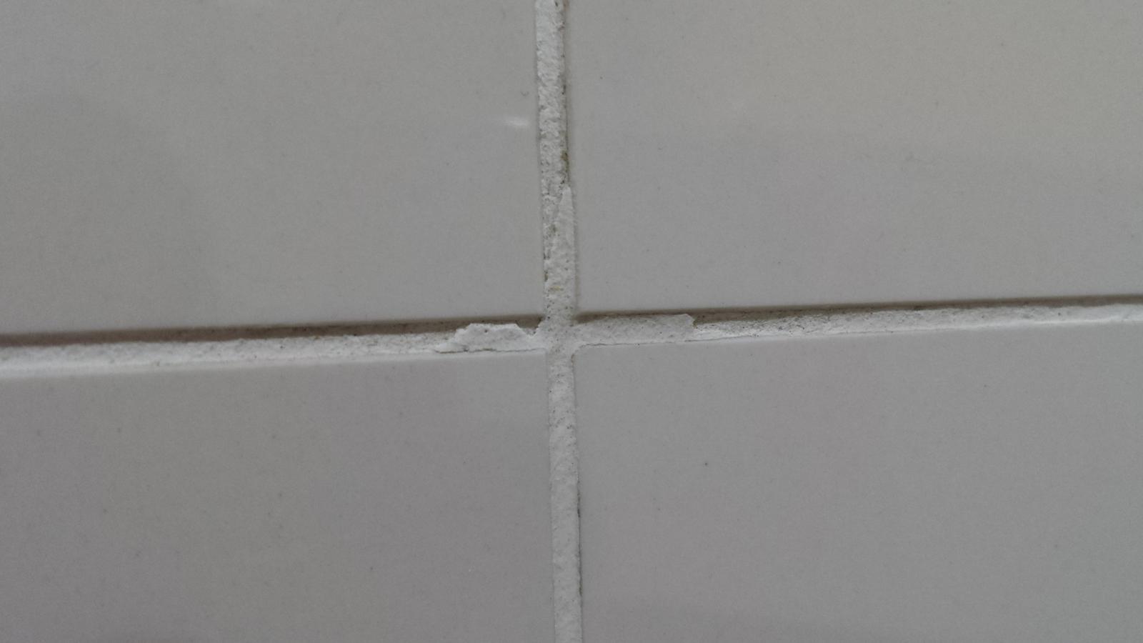

 @viliammmmm NO COMENT, dúfam, ze ste im za túto s prepáčením "fušerinu" nezaplatil... Katastrofálna práca a pripravte sa ešte na následky, ktoré to bude mať... To odfláknuté škárovanie je ako stvorené pre plesne emoticon Čím ďalej, tým viac sa ukazuje, že ako bol kedysi problém zohnať tovar, tak teraz je taký problém zohnať dobrého majstra - je to čím ďalej, tým ťažšie. Obklad z Baumaxu, to je vždy risk, no dobrý majster sa s tým buď vyhrá, alebo to proste neobloží. Ale takto... emoticon emoticon emoticon Práve pre takéto prípady slúži služba na mojich stránkach "Odporuč majstra" Aby ľudia predišli takýmto "Odborníkom" ...

 @viliammmmm No ak to robil prvykrat v zivote, tak je to celkom dobre. Ja som to tiez robil prvykrat, ale podarilo sa mi to tusim lepsie. Ale dal som si zalezat na tom, aby som kupil dobry obklad, vyslovene som sa pytal na to, ze chcem vsetko z jednej sarze ... Tazko povedat ako ste sa naozaj dohodli, vy budete hovorit, ze je to zle urobene a on bude zase hovorit, ze je to zly obklad. Opravuje sa to teraz uz tazko, kazdopadne plnu sumu by som za to nezaplatil ...

 @viliammmmm
vieš, kúpiť obklad z baumaxu je jedna vec a objednať si človeka bohvieodkiaľ len kvôli cene, pričom si nevidel ich robotu, je ďalšia vec. Neviem čo si čakal. Veď len tu na streche sú v Pro veľmi šikovní ľudia. Prečo si nehľadal tam, zisťoval referencie a nie ty tu teraz frkneš fotky neuveriteľnej fušeriny a pýtaš sa čo obecenstvo na to? emoticon emoticon emoticon

 Ďakujem za info....

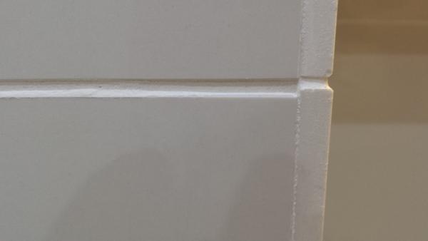

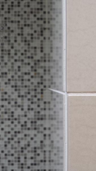

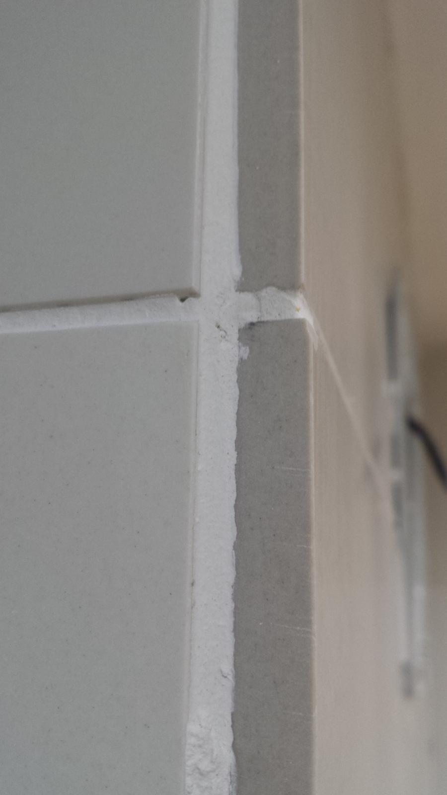

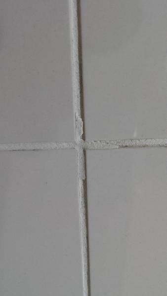

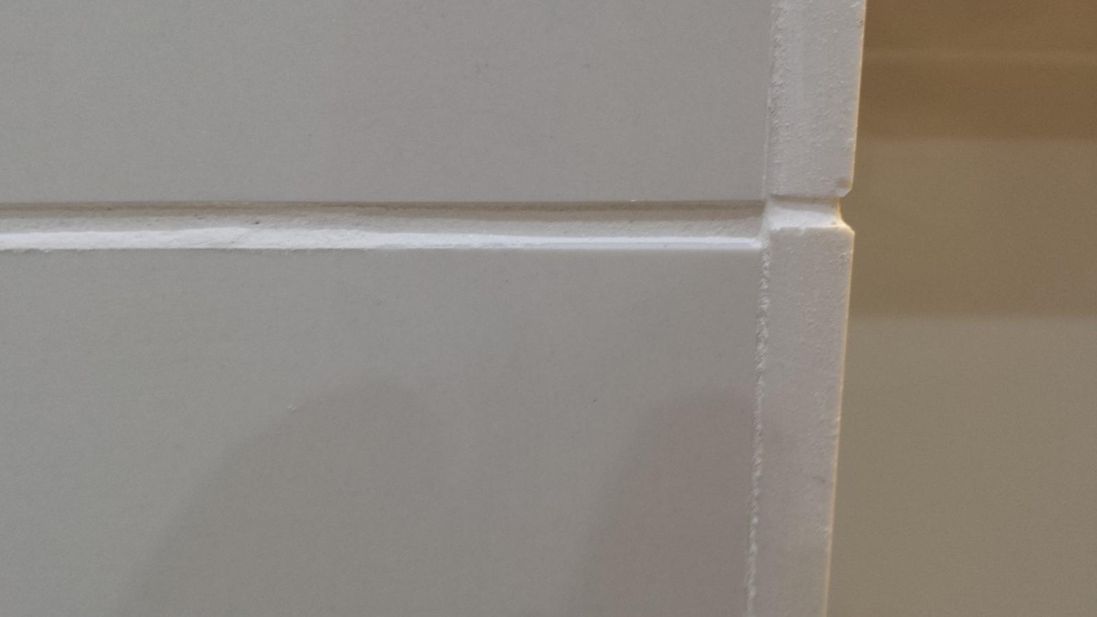

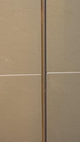

Uploadol som tie najhoršie miesta.Ostatných cca 94% plochy je pre mňa super.
Ešte som mu nezaplatil.Dnes o 9tej ma prísť dokončiť pár vecí....Tak mu chcem navrhnúť ze časť ceny dostane a časť kedy tie detaily opraví.....čo myslíte je to korektný prístup.

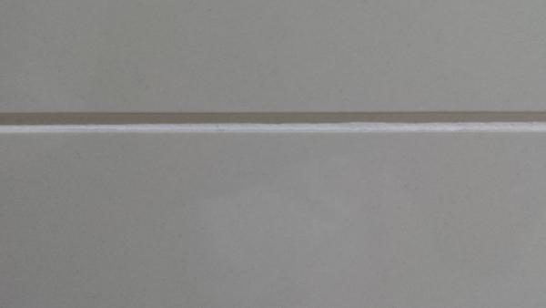

Ešte technická otázka: ma šírku skar vplyv akože rozdielna hrúbka dlažby?
Keďže nás čaká ďalšia kúpeľne budem rád za overené tipy na už kvalitného odkladania,
Dakujem
16. feb 2014 o 08:05  • Odpovedz  •  Páči sa mi to
kachlickar
Registroval sa 26. januára 2014 na modrastrecha.sk. Pridal 15 príspevkov. Okres Bratislava.
kachlickar

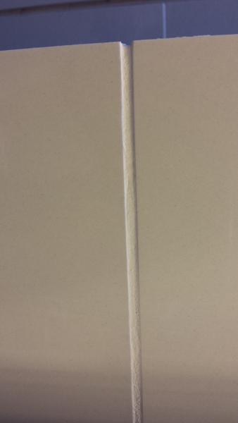

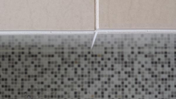

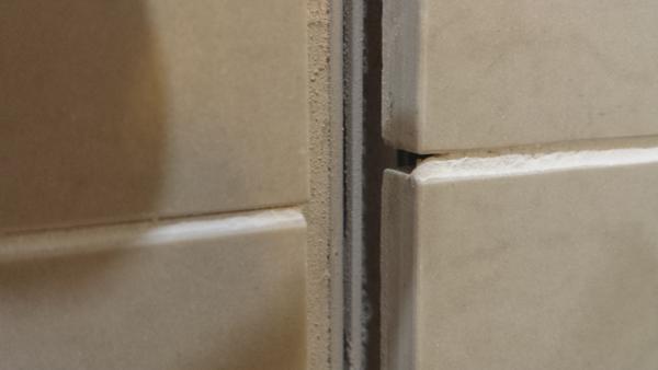

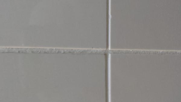

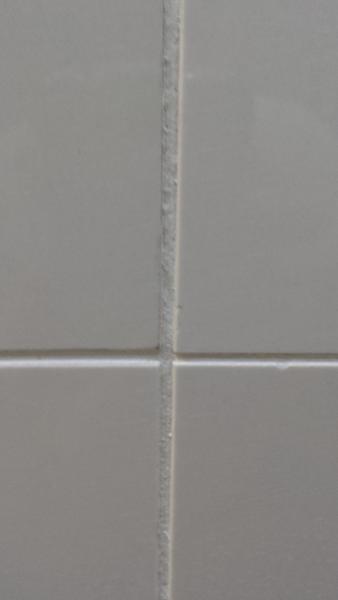

 nema....škary by maly byt rovnake...a toto co vidim je des ja by som mu nedal ani cent ....a to myslim uplne vazne...
ved nevie ani škarovat . a to ostatne co sa ti ze vraj paci a je v poriadku je asi len nahoda....prepac katastrofa , a to sa tam na to budes pozerat cely zivot...
16. feb 2014 o 08:20  • Odpovedz  •  Páči sa mi to

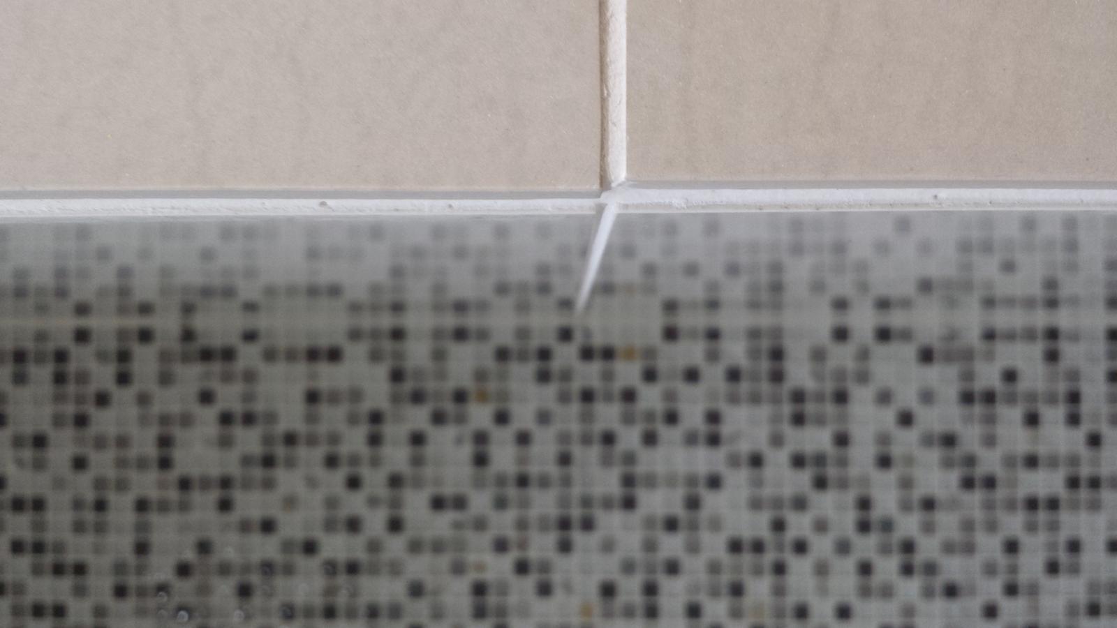

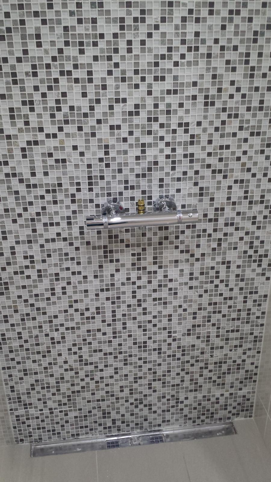

 @kachlickar a ta mozajka no katastrofa.

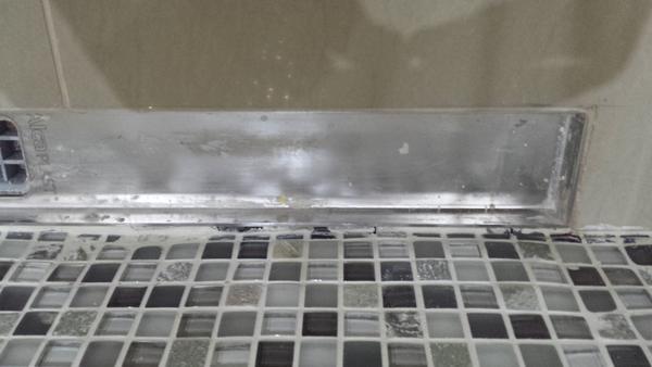

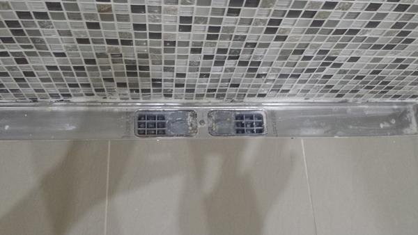

 Sa toto.....cely život Snáď nie...
Este jedna vec,
Ten dosť naďabil úplne na stenu je to takto nutné nemohol tam nechať cca 10 cm od steny,alebo je taký postup potrebný,,

 No keby to bol mne čo len začal takto ukladať, tak určite nebude pokračovať...Dal by to dole a mohol by ísť....Inak nechápem, ved si to musel vidieť hned, že je to vyslovený amater, ktorý to asi nikdy nerobil...

 Ja som na to upozorňoval od začiatku ze Aby to bolo presne na kilometer,,,on stále ze sa to vysparuje atď..... a vcera sme umyli celú kúpeľnú a videli to ako celok

@viliammmmm ano ten rošt mal ist od steny a a dlazbu mal pekny dat do mierneho spadu...nie takto...

 Tý majstri to zrejme robili prvý krát.Sú tam jednoduché chyby ,ktoré sa učia časom.Ak bude robiť druhú kúpelňu ,už bude vedieť odkiaľ začať s čím pokračovať a s čím končiť.V Baumaxe sa dajú obklady jednoducho vrátiť.

 Uz na zaciatkz ste mali obklad vratit do Baumaxu.
ked urobil prvy detail zle mali ste ho stopnut!!!!
Chalan urobil evidentne dobre rovne steny,ale detaili su otrasne a ja by som mu ich dala vysekat, odviest niekam na skladku, zaplatit za material a nezaplatila ani cent za robotua zavolala niekoho ineho,aby to urobil.
Toto je otrasne urobena robota.
Ze je zle urobeny obklad-OK nevedia to robit, ale to umyvadlo emoticon
16. feb 2014 o 09:07  • Odpovedz  •  Páči sa mi to

 @antonmesaros píšeš s čím skončiť?ja by som im poradila skončiť obkladať kúpelne za peniaze! emoticon

 Vidím tu dve základné chyby investora: 1. Baumax, 2. 123 Dopyt...

 To si za ten "MIX" obkladu zaplatil plnu sumu????
16. feb 2014 o 11:54  • Odpovedz  •  Páči sa mi to

 za material ti uz neda nikto nic. jedine co mozes urobit , zmierit sa s dobabranou pracou za tu cenu ze ich nevyplatis / u nas uz aj take bolo, ze leteli na minutu zo stavby emoticon od nedorobenej prace emoticon /
druhe co mozes urobit ak ta to velmi stve a na malej kupelni to asi poriadne vidno - ze ozelies stratu za material, nechas to vsetko odstranit a najdes si uz niekoho poriadneho.
resp. ak by sa dalo odstranit len to co uplne spackali, dokupit material a najst nejakeho obetaveho domaceho kutila ktory by bol ochotny sa toho chytit a ponapravat aspon to co je nakceptovatelne. do takeho niecoho sa chce len malokomu .
no mam pocit ze spoje a rohy su snad neakceptovatelne vsetky emoticon emoticon
16. feb 2014 o 20:10  • Odpovedz  •  Páči sa mi to
