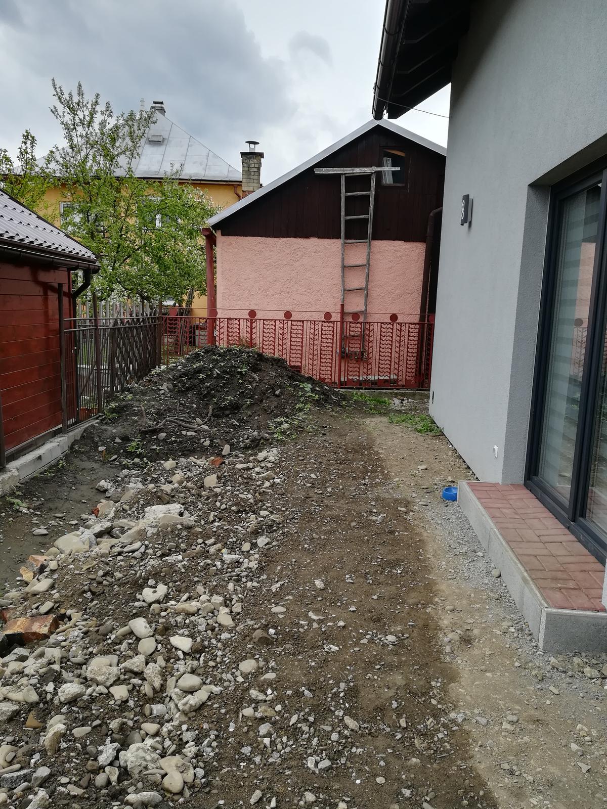

@akvi @zita19 takto nejako to u nás vyzerá je to medzi domami tak hádam tu nebude tak fúkať. Ja by som chcela pergolu ale ta cena😪

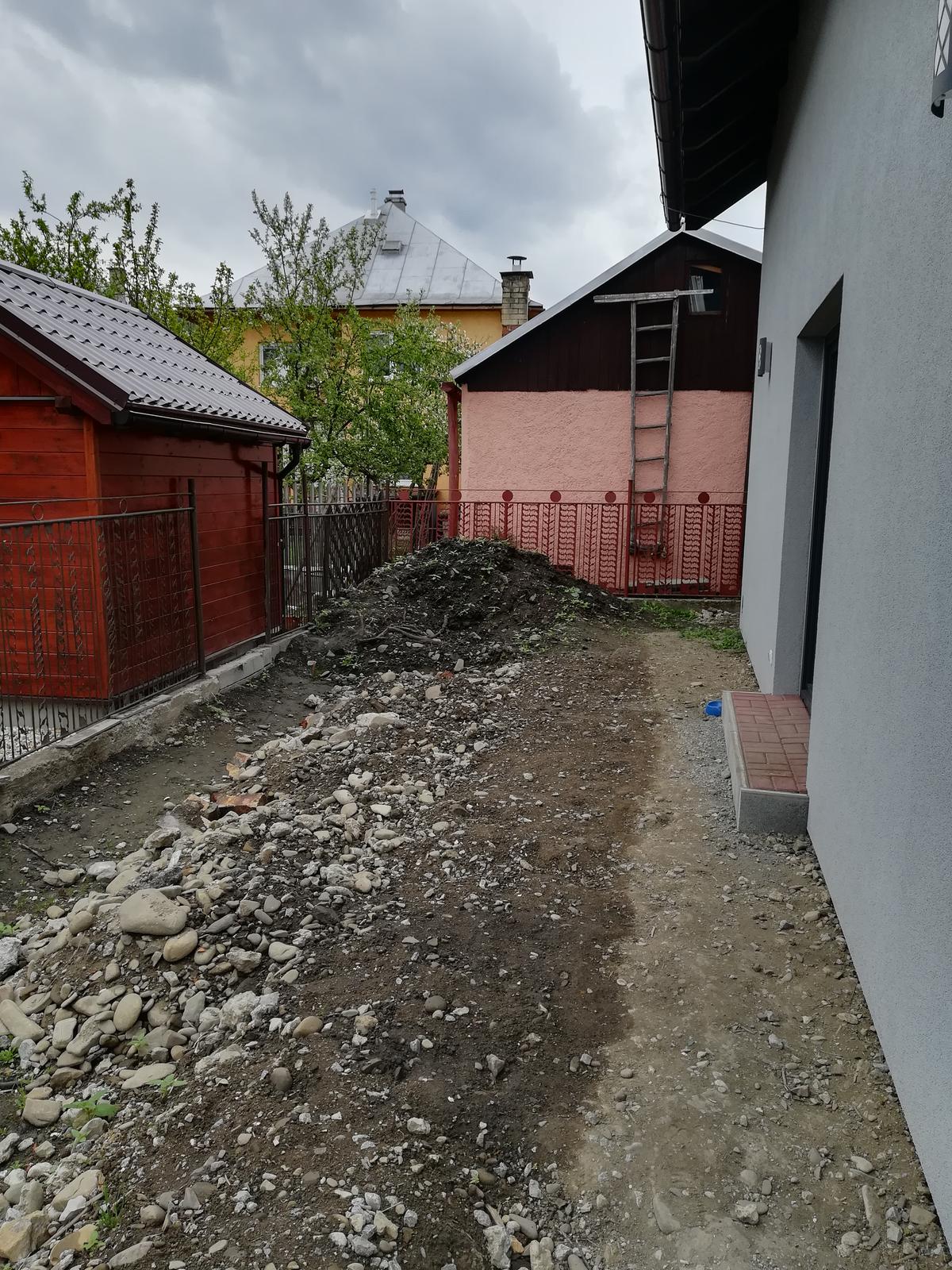

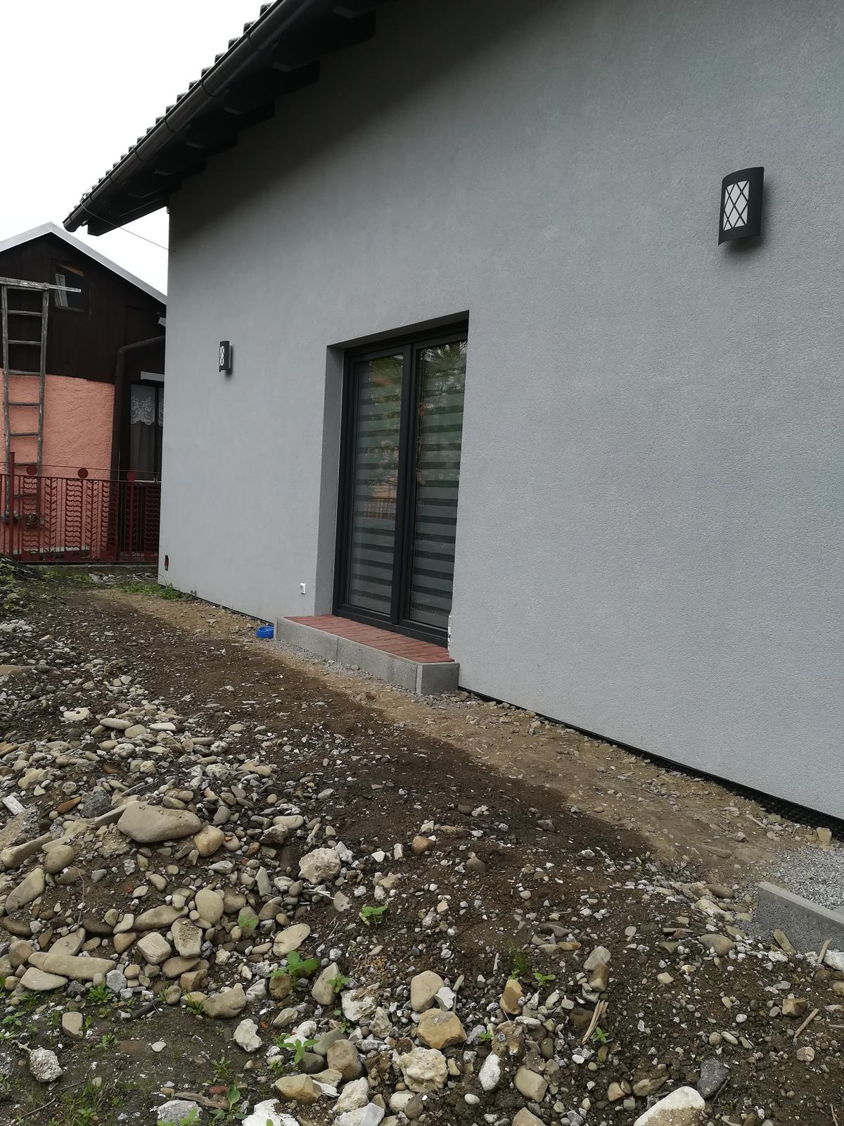

Tu by sme to chceli. Tu bude terasa😁

@mia1158 dole budete robit zaklad a zamkova dlazba, alebo ake plany? ano, ta cena ... urcite zabetonujte patky na buduce stojky, aj ked ich nebudete teraz robit (kvoli cene) - proste priprava ... Inak drevo nie je az take drahe, len ta robota okolo toho ... riesim zastresenie p;re 2 auta, jednoduchy pristresok a majster mi zabil, ze LEN ROBOTA 2500eur ... sa mi pretocili oci a poslal som ho prec ...

@atak77 v predu na dvore mame suchý betón a zámkovu tak asi tak isto to bude majster robiť aj z boku😁Ďakujem za radu skúsim mu povedať o tej predpriprave ma tie stojky. CHce tam robiť aj nejaký oporný múr lebo mame dom vyššie ako susedia a nejaký meter od plota chceme nechať volne tam by sme nasadili tuje.
