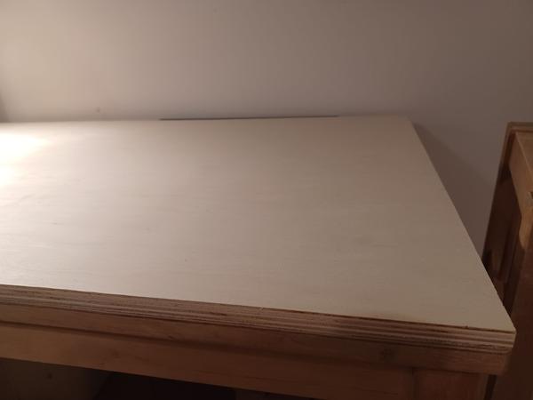

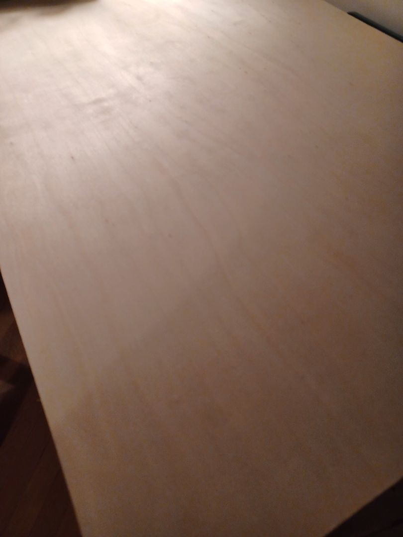

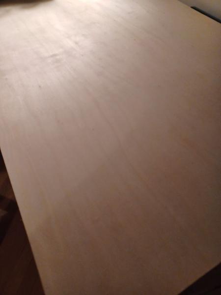

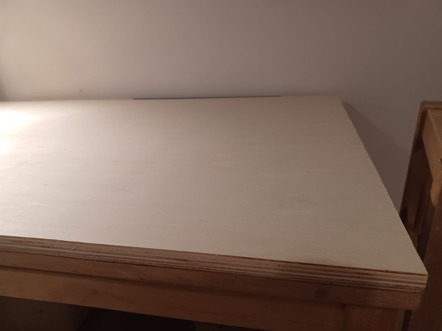

Dobry den Dcera ma takuto pracovnu dosku. Stolik pouziva na kreslenie a malovanie. Preglejka kupena v hornbachu a rez na mieru.nie je nicim osetrena. Cim to mam natriet aby som to vedela aj utierat? (Nic leskle) lak, olej, moridlo, atd? Nechcem do toho investovat, max 10€ pretoze stolik vyrastie o 2-3 roky a budeme aj tak menit. Dakujem

@elondon vodou riediteľným matným akrylovým lakom. Dve vrstvy.. Po prvej prebrúsiť jemným brúsnym papierom, potom natriedť druhú vrstvu.
