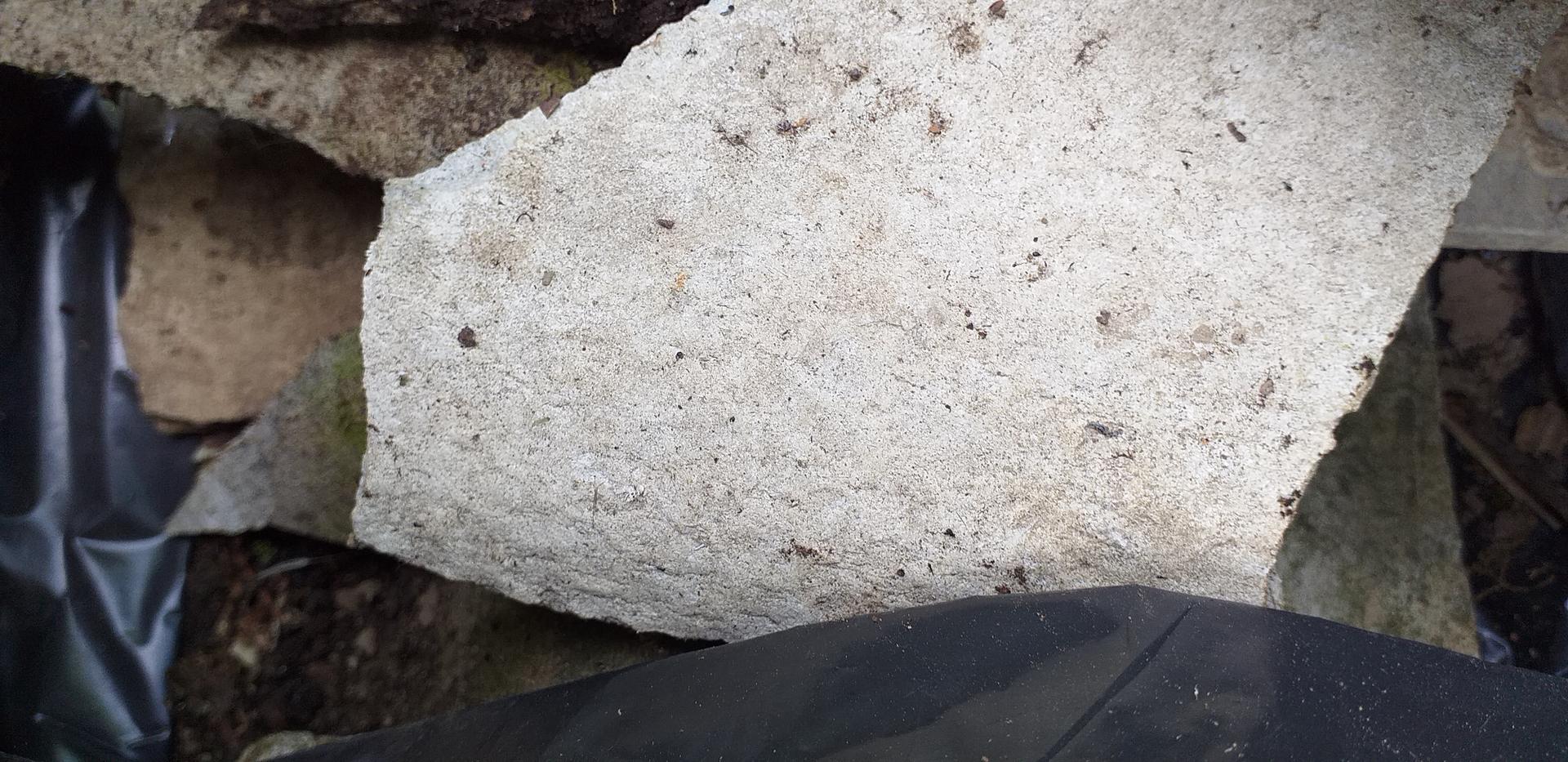

Dobry den, kupili sme stary pozemok so zrucanym domom, pri upratovani sme odhalili kusky takej vlnitej strechy. Jedna sa urcite o azbest alebo sa take strachy robili aj z inych materialov? Prikladam foto detailu. Dakujem za odpovede.
@barbora_berkova podľa foto to nikto nepotvrdí, na staršie domy sa dávala azbestová kritina -tašky, skús to vyčistiť bývali šedej farby nefarbené a skúsiť ako to ide prelomiť, je to krehké, nesmie sa brúsiť , závadný je len prach z azbestu, ktorý sa môže vdychovať,poškodzuje pľúca nenávratne
@duzu no je to ta vlnita krytina, nie tasky.
@duzu vyrabali sa aj vlnite azbesto-cementove stresne krytiny, nie len stvorcove sablony (eternit). @barbora_berkova od pohladu ti to nikto nepovie, lebo to moze byt aj azbestocementova krytina, ale moze to byt aj drevovlakno s cementom
keď nevieš, tak to nerieš a vyhoď to. Keď sa to dozvieš nebudeš môcť spávať 😎
@zita19 a ako sa da spolahlivo zistit, o co ide?
@barbora_berkova rozborom v specializovanej firme
@barbora_berkova nie je to azbest, ten sa vyrábal lisovaním, toto je porézny materiál, pravdepodobne niečo ako heraklit
@foox áno vyhodiť, ale nemusí sa azbest likvidovať len cez špeciálne firmy? Asi preto to autorka rieši... Ak by to bol azbest, ja osobne by som sa neodvážil nakladať na nejaký vozík a odviezť niekam. Ďalšia vec je, že či to zoberú na zberný dvor... Nie je azbest nebezpečný odpad?
@everdene veď nevie, že je to azbest (a nie je), tak nech to vyhodí a nerieši. Ty sa zbytočne staráš o hlúposti. Nie, azbest pri normálnom zaobchádzaní, nie je nebezpečný odpad, to ti len niekto poplietol hlavu v snahe zarobiť na hlúposti ľudí.
@barbora_berkova mne to príde skôr ako farebná ipa, niečo na spôsob kanadského šindla. Je to pružné a obybné?? Azbest je pevný a krehký
Z fotky naozaj neviem posudit ci ano alebo nie
@logo22 nie je to pruzne.
@barbora_berkova ťažko povedať...... Zober kus a behni za nejakým starším murarom v dedine....... určite ti poradí (takto s fotky sa to nedá určiť)
