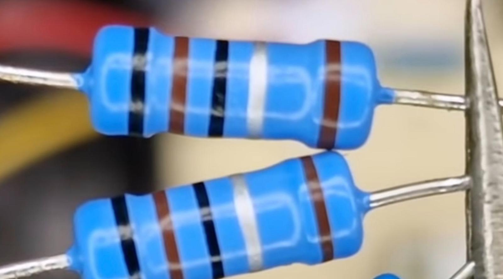

Neviete mi niekto povedať, aká je hodnota tohto rezistoru? Je to 0,1 Ohm (0R1)? Ďakujem.
Vyzerá to tak.. https://www.elektrolab.eu/blog/viete-... https://sk.farnell.com/kalkulacka-far...
Neviete mi niekto povedať, aká je hodnota tohto r…
@frantisekca 010x0,01, t.j 0,1ohm
Ďakujem.

@duzu malokde? Taketo odpory s nizkou hodnotou su uplne bezne, pouzivaju sa ako shunt (bocnik) na snimanie prudu, a uz z principu urcite "neodisiel" prvy.

@gashtaan Áno, v podstate je to bočník aj v mojom prípade a chcem to oblbnúť aby bol vyšší nabíjací prúd.

@frantisekca Daj namiesto neho trimer a doladíš ako potrebuješ, nie?

@frantisekca Mali by pomoct dat paralelne 1 Ohmový odpor aspoň2W,a prúd by sa mal zvýšit.Len aby to zniesli ostatné súčiastky.Aký je teraz prúd? Len,ked ti robilo problem vobec zistit hodnotu daného odporu,neviem,či by si sa mal do toho vŕtať.
@gashtaan Áno, v podstate je to bočník aj v mojo…
@frantisekca presne, pozor prúdy, tam už je lepšie laborovať s odporovým drátom, než malými rezistormi.. Pri bočníku vedia rýchlo zhorieť. Prípadne väčšie wattáže.. Alebo to poskladať z viacerých rezistorov..
Ten naľavo nahradím 2ks 0R1 (asi 3W) a úprava bude hotová...
Nanajvýš niečo zhorí... Aká presne nabíjačka to je?
Nanajvýš niečo zhorí... Aká presne nabíjačka to j…
@starysomar Lidlová 20V 4,5A. Po úprave 5,5A.
Snáď tých 20 watt navyše ustojí (teda skôr uchladí) :)
@frantisekca Daj namiesto neho trimer a doladíš a…
@petersd trimer 0,1ohm cca3W úplne bežná súčiastka že?...
