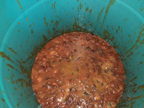

Ahojte, chcem sa trochu posťažovať a poradiť 🙂 V sobotu sme pozerali nejaké slivky a keďže lekvár robiť nejdeme, rozhodli sme sa že pôjdeme páliť. V nedeľu som teda založil kvas (slivky čisté, bez stopiek a neplesnive) + som pridal kvasinky a zivnu soľ, nech je to ako treba, do 120L suda som dal asi 100L popučených sliviek (skôr šťavy) s tým že dnes nakuknem a keď bude veľa tak odoberiem. Sud som len privrel vrchnákom. Lenže búrlivé kvasenie prebeho rýchlejšie ako som čakal a dnes ma čakalo prekvapko :/ Časť som pozberal - cca 15L, časť odtiekla a časť som zmyl... v sude zostalo dosť. Do toho som nezasahloval. Skôr premýšľam čo s týmy cca 15L (po hodine zasa skvasilo a bol plny 20L kybel) - zberal som to ručne z podlahy a stolíka. Podlaha bola pozametana - smrekove neosetrene dosky - nejaky prach urcite obsahovala... radsej to vyhodiť aby nepokazilo zvyšok, alebo nechať dokvasit v tom kybli a potom dať dokopy pred pálením? Výhľadovo bude cca 350 - 400L kvasu...

Nedával by som to dokopy, nestojí to za to ak by to pokazilo následne pálenku. Nám sa toto stalo tiež minulý rok a teda spátky sme radšej nedávali nič, ani sme to nemiešali, lebo to nikdy nevieš čo by tam mohlo byť.
@stefanby vsak nechaj to vykypene kvasit osobitne. Prach nevadi, piliny nevadia, tak ci tak sa to bude destilovat, takze bordel ostane v kotli. No a na buduce uz budes vediet, ze sud sa plni len do polovice a prikryva sa len handrou, nie deklom
@stefanby myslím že v pohode škoda by bolo vyhodiť to
@stefanby pokiaľ dobre viem, tak kvasinky sa nepridávajú priamo do veľkej kvasnej nádoby. Vyberie sa pohárom cca 3 deci z kvasnej nádoby. Do pohára dáš kvasinky, zreagujú, popenia a po 20 minútach tie 3 deci dáš do kvasnej nádoby. Nádobu môžeš potom zavrieť. Pri tom množstve by som tých 15 litrov zo zeme vyhodil.
@stefanby ak sú slivky sladké nepridávaj tam nič , stačí ich len popučiť, niekto ich i odkôstkuje, sud nedávaj do teplej miestnosti tam to začne prudko kvasiť, stačí i 20 st a do veľkého suda pridávať postupne aby si nemal zbytočnú robotu, ked koláč zo sliviek spadne dole môžeš ho dať páliť

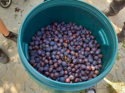

Tak ako pise @duzu ziaden kvasok ani nic podobne. Preto sa slivky zbieraju zo zeme a nie zo stromu. Na zem padnu prevazne zrele a sam vidis co zbieras... Ja mam sudok 120l, postupne som ho asi v priebehu 2tyzd naplnil dennodennym zberom. A teraz len obcas skontroluj, uz pri otvoreni citis ostru vonu. Mam ho vonku v tieni, cca od 16.00 take 3-4hod nanho dvieti slnko. Kvasi to samo paradne...
@zita19 ďakujem za odpoveď, kvasi to osobitne od vcera. Kdesi som cital ze plnit do 4/5 alebo 3/4... ale polka bude asi realnejsia... len kde uskladnit tolko sudkov 🙂 @ladislav_rigo tak som to aj robil, len som ich nechal mimo 20 min, pekne sa rozbehli. Keby som to zavrel poriadne, neviem co by bolo zo sudom, ale nieco by povolilo urcite 😄 @duzu ďakujem za príspevok. Pridaval som kvasinky, lebo slahtene viac vydrzia 🙂 popucene slivky mam. Keď som palil prvy krát, na skusku s kvasinkami, tak z cca 280L majce bolo 42L 54% slivovice, čo je fajn. Postupne pridávať praveze neodporucaju, nakolko kvasenie prebieha v niekolkych etapach a potom hadzes surove do rozbehnuteho... @paulus33 "nezne" som pomykal stromami acsina zostala na strome 🙂 Slivky boli zrele, zberali sme to s manzelkou asi 2 hodiny zo zeme a hned preberali @fernando @gastan11 Dakujem za odpoveď, necham to samostatne a uvidim ake to bude.

@stefanby Nič nevyhadzuj. Nechaj vo vedre kým neprejde búrlivé kvasenie a potom to vráť do suda. Sudy daj do tieňa. Sudy sa plnia do 3/4. Keď máš 4 sudy, po usadení kvasu, keď máš malo miesta, urobíš z nich 3.
a nemoze to potom buchnut znova?
tak drzim palce ak si sa do toho znova pustil, snad uz to dobre dopadne 🙂
@ernesti4 nemôže, búrlivé kvasenie je len na začiatku. @44olina znova 🙂 skôr pokračujem ďalej. Len sudky davam menej ako do 3/4
