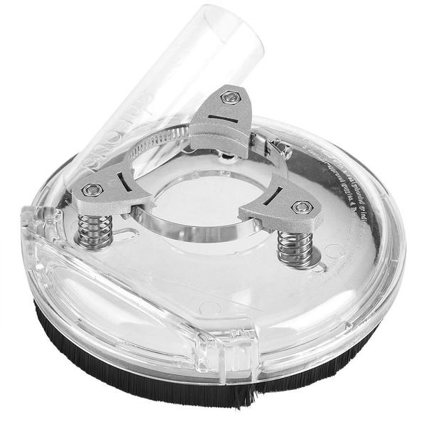

@slavoslav podelim sa o info... nakoniec som tu Dewalt brusku ani neskusal, vratil som ju. Kupil som z ciny kryt za 11€, lacny kotuc za 12€ a dal som to cele na brusku s nastavitelnymi otackami z Lidla. Aj na hrbolatom betone s obycajnym Karcherom cista bezprasna robota.
@gashtaan mozem porosit link na ten kryt z ciny?
@bookeeper napriklad https://www.aliexpress.com/item/4-5-D... Hladaj "grinder shroud" na aliexpresse, ebay...
