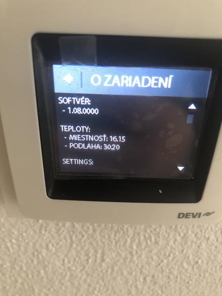

Zdravim Vas, ano to nam je uz jasne akurat sa nam stala taka vec ze teplota podlahy je 29st ale teplota miestnosti je nejakych 17st. Ako sa zacne kurit tak podlaha dojde na maximalnu teplotu a kurenie sa vypne, postupne pada potom teplota v miestosti aj na 16st. Pozadovana teplota miestnost a podlaha 25st. Viete poradit?
@mimms vsetko bolo doteraz ok, len minuly tyzden mi volala priatelka ze je doma zima ze to nekuri, vidim to bud na nejake cidlo alebo sa nieco rozhadzalo v nasteveni, ono mi to aj dosla na nejaku teplotu 21st, ale nastavena v komfortnom obdobi je 25st. Tam to uz nepride, podlahova dosla na 33st co je max, ale podlaha taktiez studena. Alebo nejaky skrat? Netusim
