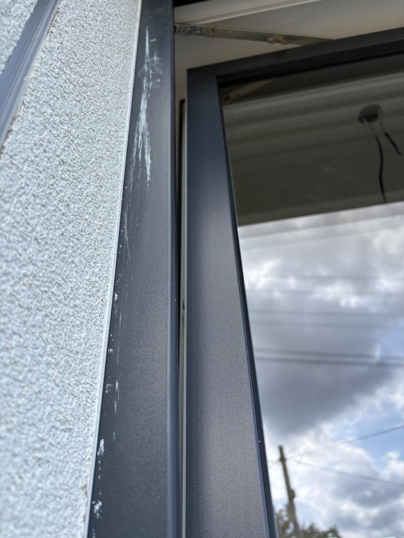

Ahojte, potrebujem poradiť. Máme plastové okná vo… @mandyz ničím. mali ste to riadne zalepiť krycou páskou pred naťahovaním fasády.. Dá sa to iba mechanicky oškrabať, ale poškodíš si rám okna.Odpoveď na príspevok od mandyz:
Ahojte, potrebujem poradiť. Máme plastové okná vo… @mandyz ak to je silikonova, tak by som skusil odstranovac silikonu od den braven. Ako to bude moc agresivne, tak i tak je to okno uz znicene...Odpoveď na príspevok od mandyz:
Ahojte, potrebujem poradiť. Máme plastové okná vo… @mandyz nech to prídu vyčistiť robotníci, ktorí ti poškodili rám okna. Riešenie je odlúpnuť čo pôjde a prestriekať farbou. Zbehni do Farby-laky a popros, že chceš odtieň antracit. Oni už budú vedieť. Nie si prvá, ani posledná...Odpoveď na príspevok od mandyz:
Ahojte, potrebujem poradiť. Máme plastové okná vo… @mandyz Skúsil by som kúsok toho natrieť modrou Indulonou na 24 hodín (aj viac) a mohlo by to pustiť. Ak sa to osvedčí - celé tak očistíš. Niekomu pomohla horúca voda s ostom (možno aj citrodekom). Niekde spomínajú dobrú skúsenosť s prípravkom Cosmofen (5, 10) no pri ňom píšu, že naleptáva povrch plastu. To skôr KLIK- Citrus čistič 400ml by mohol očistiť bez zmeny plastu. Ak sú tie rámy farbené - ostal by som pri Indulone... TAk či tak najprv odskúšať na malej ploche a podľa toho potom celé.
