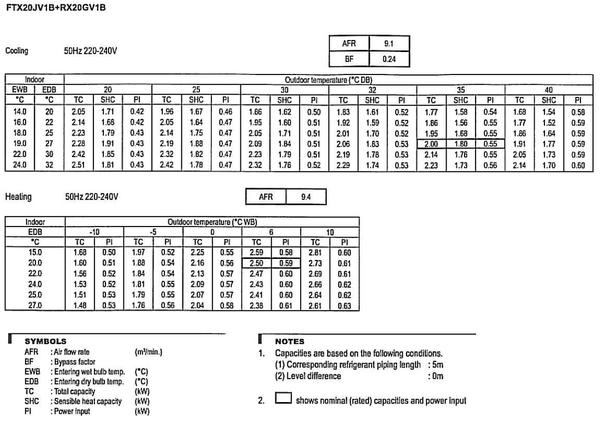

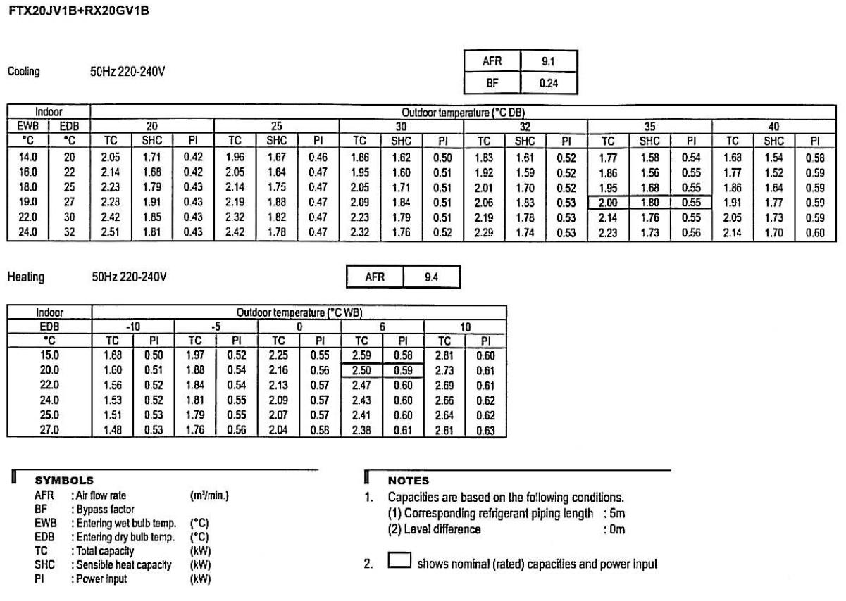

@matorado tu je tá sľúbená tabuľka. Nie je tam priamo COP, ale výkon a príkon pri určitých teplotách. Prepočítať si to hádam zvládneš :-)
@jakino neprepocita nic, kedze v tych udajoch je staticky stav a teda nie je v tom odmrazovanie :)
@jakino Dakujem. Ale to je velmi malo, ako hovori aj @majkoj Akurat z toho vypocitam nominalne COP, ktore teda vychadza z teploty 20°C dnu a 6°C von, cize MIERNE PASMO presne ako ti hovorim uz davno. Navyse si viem vypocitat COP pre danu vonkajsiu a vnutornu teplotu, ale to je stale len cislo na papieri a nie realna uspora pri prevadzke. Predstav si mraz, vonku -15°C, vnutri +22°C, papierove COP 3, v reale polovicu casu odmrazuje vonkajsiu jednotku a mas to delene dvoma hned. Minule tu jednej radili klimu na kurenie na chate tusim na Turceku. No ak ich posluchla, tak na Silvestra tam pomrznu. :-N
@matorado Na chate na Turčeku bude klíma kúriť v pohode, keď bude správne nadimenzovaná na straty. Ja som zažil najviac -17C vonku a vo vnútri som mal len s použitím klímy 25C. Dom je postavený v nadmorskej výške 365 m.n.m. Urobím ten pokus s konvektorom a uvidíme, aké COP vyjde.
@jakino Mnoho ludi nema spravne nadimenzovane TC a nieto este klimu ze na kurenie. Urob, budes velmi nemilo prekvapeny. Mam rovnake klimy ako ty, ale 35tky a dovolim si tvrdit, ze ked ti v januari vyjde 2,5, mozes otvarat sampus. A uz by som rad tuto debatu z mojej strany ukoncil a pockal si na vysledky.
@matorado Ešte jedna podstatná vec ovplyvňuje SCOP, konkrétne to, že invertorová klíma má pri čiastočnom zaťažení vyššie COP a menej často sa rozmrazuje. Moja má pri kúrení 6/20C nominálny výkon 2,5 kW a COP 4,24 pri nominálnom výkone. Strata objektu je ale pri 6/20C len 0,6 kW, takže ide len na cca 25% výkonu a bude mať zrejme vyššie COP. Uvidíme, aká bude realita :-) Dôležité je, že ma kúrenie klímou na komfortnú teplotu stojí do 100€ za rok, alebo cca 8€ mesačne, ako sa tu s obľubou uvádza :-D
@jakino ano, aj TC, ktore si kupujem, ma nominalnu COP cez 6 pri 1 scenariu, realita je vsak uplne inde.

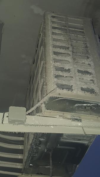

@majkoj Najviac namŕza keď je okolo nuly a je vysoká vlhkosť vzduchu. Také obdobie bolo u nás naposledy v zime 2012/2013. Namrzla mi tam taká hrúbka ľadu, že sa jednotka nedokázala sama odmraziť a musel som jej pomôcť. Rebrá kondenzátora boli čisté, potom asi 1 cm vzduchová medzera a potom súvislá ľadová stena hrubá asi 1 cm
