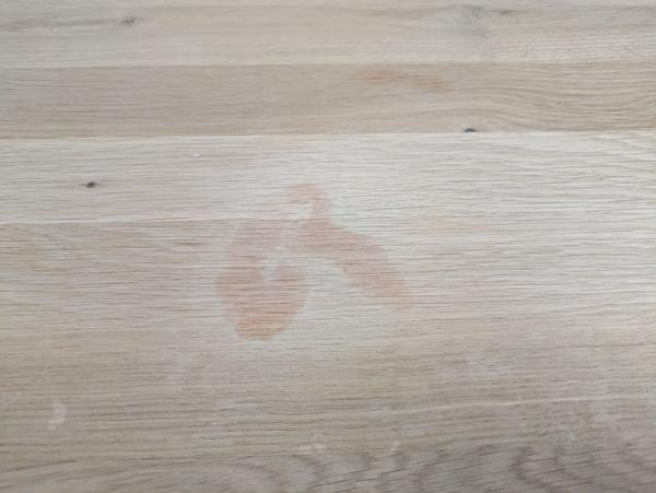

Ahojte, vie mi niekto poradiť, ako z drevenej komody dostať vosk, ktorý sa nám vpil do dreva? Je to z červenej adventnej sviečky, hrubú vrstvu vosku sme dali dole, ale niečo sa vsiaklo do materiálu. Skúšal som to hubkou (tou drsnejšou stranou), ale akurát nám to asi zošúchalo vrstvu laku z komody.
Ja by som dal kuchynské utierky na to a prežehlil. Príp. servítky.
Odpoveď na príspevok od kirik83:
Ahojte, vie mi niekto poradiť, ako z drevenej kom…
@kirik83 Veľmi jemne prebrúsiť,potom olej/vosk,ak veľmi prekáža. Dá sa aj prežehliť,len pozor,aby sa ti neodula dyha. Prípadne aj celú komoda prestriekať. Masív to asi nie je,teda ani extra drahý kus. Stalo sa mi podobné,nechal som to tak,odtieň nemusíš trafiť,ak máš aj iné rovnaké kusy nábytku. Riešil som to dekoráciou.
NEDRHNÚŤ, NEBRÚSIŤ... Ako už je napísané, opatrne prežehliť do servítok.
Este maly dodatok ... zehlicku na minimum 😉
kirik83..tento problém sa riešil minule v TV /Receptar prima napadov... , skus preluskat niekde archiv ,ale riešilo sa to cez pijak /papier/ a teplovzdusna pistol: https://www.facebook.com/receptar/vid...
Zehlicka (na minimum) + kuchynske papierove utierky pomohli 👍️dakujem Chcem este pozdravit admina fora a podakovat za premenovanie temy: "vosk Zo drevenej komody" je fakt pekne 😁
