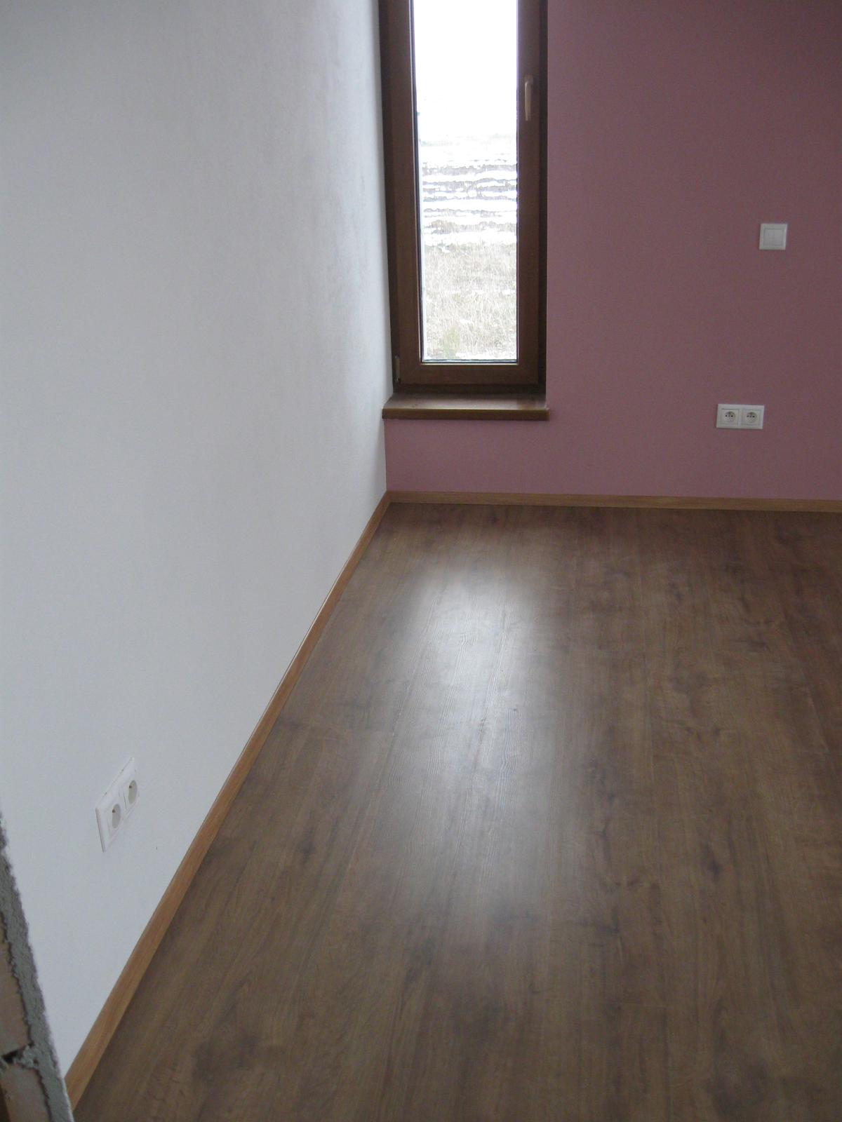

Strašia nás, že na takéto okná (sú otváravé) potrebujeme zábradlie, neviete, čo je na tom pravdy?
ešte tie foto :-)
@1zaza ak su na prizemi, tak urcite nie, mame nieco podobne..ved je to totalna blbost.. Na poschodi neviem - ak su otvarave, to by som sa ja veru bala koli detom, ze vypadnu.. takze uz len pre svoj dobry pocit by som ich dala, resp., nedala by som si take okna.. :-) Ak ich mas v projekte a su bez zabradlia, tak ti ich musia skolaudovat - to by ti museli dat pripomienku uz do projektu..
je to bungalov, čiže prízemie @akvi
@1zaza v projekte to mate takto navrhnute? ak ano, tak potom je to urcite ok..
Nechcem zhadzovat uradnikov, ale pokial robia kolaudaciu Ti isti uradnici co sedia v mestach na odbore vystavby, ochrany ZP, uzemneho planovania a pod. a riesia stavebne povolenia tak velmi pochybujem ze by citali vykresy, merali a pod. LEbo castokrat su to ludia, ktori maju problem sa uplatnit v praxi v stavebnictve, resp. tam nepracovali. Casto-krat maju chaos aj v tom co treba pozadovat a kde sa ako co dokladuje.
projekt je bez zábradlia, nám sa to tiež dná čudné, že okná, ktoré sú skoro už dverami, by mali mať zábradlie, ale vraj pri kolaudácii robia problémy a odporúčajú nám dať iba provizorne zábradlie, ktoré po kolaudácii odmontujeme. Viete si predstaviť to velikánske okno so zábradlím...? :-( @akvi
@1zaza ako vravim - totalna debilina to je..
@akvi no uvidíme, budeme sa spoliehať na zdravý rozum úradníkov :-)
@1zaza my sme nepotrebovali na take okna zabradlie.
@atlaska tak to je super a máte ich otváravé, alebo iba na "ventilačku"?
otvarave. @1zaza
paráda, tak to si ma potešila :-) @atlaska
