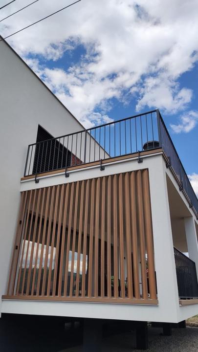

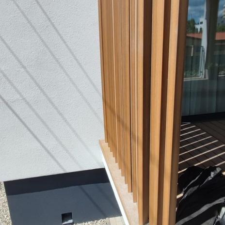

Ahojte, máme hliníkový prístrešok nad terasou, veľmi sa nám páčia lamelové deliace steny/časti neviem presne aky názov to nesie. Áno o tom či to má nejaké využitie som si už vypočula ale potrebujem len poradiť aky druh lamely by mohol ísť takto do exteriéru. Ďakujem

@cile sú to slnolamy a do exteriéru bezúdržbové materiály, napr. WPC, dajú sa aj otáčať podľa potreby.
Podľa mňa sú takto do exteriéru ideálne wpc lamely, vyzerajú ako drevo, ale je to vlastne zmes dreva a plastu, takže sú rozhodne odolnejšie. 🙂
Rozhodne WPC, drevo vyzerá pekne na obrázku a tam to končí, o pár rokov to bude vyzerát úplne inak. WPC je oveľa trvácnejšie na vzhľad

@cile do exterieru sa najviac hodia hlinikove alebo kompozitne lamely, lebo odolavaju pocasiu a nevyzaduju velku udrzbu.
