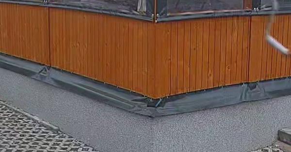

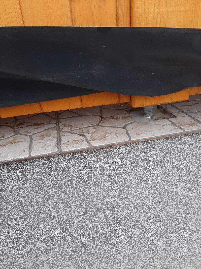

Vedel by mi niekto poradiť čo dať do medzery medzi dlažbou a drevom v altanku lebo v zime tam podfukuje aj keď mam zvonka taky pas z autoplachty z ktorých mam. Napadlo ma tam dat styrodur. Dakujem za každú vhodnú radu.
Ja by som to olistoval 2mm nad dlazbu a dal tesnenie. Kludne aj samolepiace.

@vienny 9 Nič, lebo sa bude držať viac mokro/vlhko a ten drev.obklad ti to vlhko " naťahá". A to je väčší problém ako trochu lístia.

@andynr no na to drevo aj tak prší..a lístie tam nemám je to prekryté zvonku tou fóliou co je na foto.len mi ide o to ze v zime ak je moc kosa a zakurim v krbe aby sa viac držalo teplo lebo tam podfukuje...ale možno to vôbec nepomôže neviem len skúšam ci náhodou nemal niekto niečo podobné 🤷‍♀️ z dvoch strán je altanok vymurovany a z dvoch je takto drevo
