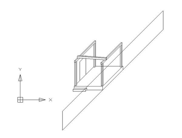

Ahojte, Pred vchodom mame Takuto terasu 3x3m, terasa je cela prestresena krokvy 18x10, plne debnenie a plech (nakreslil som iba 1 krokvu pre predstavu o sklone). Chceli by sme tu terasu z troch stran uzavriet nakolko oproti vchodu je hned na konci terasy plot (provizorne som ho tiez zakreslil). Chcel by som teraz urcite murovat no chcel by som sa s vami poradit ake moznosti mam, zatial co ma napada je: 1. Rozobrat strechu a drevenu konstrukciu (stojky+strecha) a vymurovat+veniec a nasledne znova spravit strechu 2. Vymurovat len tie otvory a konstrukciu nechat – to by som najradšej ale bojim sa o stabilitu tych stein 3. Uzavriet to OSB z oboch stran, dovnutra izolaciu z vonku nejake eps + sietka lepidlo omietka zvnutra XPS 20mm sietka omietka – ale tu si niesom isty skladbou co sa tyka rosneho bodu atd. Podlaha je momentalne beton je tam priestor cca 12cm po spodnu hranu dveri cize planujem aspon 5cm izolant, poter a elektricke rohoze nasledne dlazba. Co si o tom myslite ? Vdaka vopred
