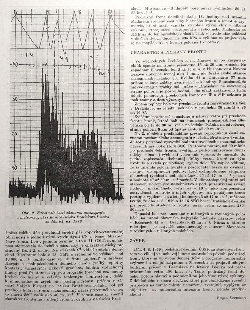

@zicher S tvojimi cislami by som bol opatrny. Nej… @mgx tak, ako si napísal.. Pri rýchosti vetra 150km/h lexan už bude dávno preč a na betonové patky nebude mať ako pôsobiť sila bez lexanu. Preto si stojím za tým, čo som napísal. Pri tých číslach na strechách domov budú pooberané škridle, otrhané plechy a na nejakom lexanovom prístrešku už nebude záležať. Buďme realisti, nie extrémisti.Odpoveď na príspevok od zicher:
