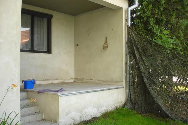

Chcela by som na terasu konečne zábradlie a páči sa mi kované. Viete mi poradiť, odporučiť dobrú nie moc drahú firmu, ktorá robí v okolí Malaciek, Senice, Myjavy? Alebo radšej pozvárať konštrukciu a kúpiť si komponenty na zábradlie? Je to L ko asi 1m krátka strana a 2 m dlhá, vysoké by to mohlo byť aspoň 1m, to by som ešte omerala a upresnila.Prikladám fotku, starú asi 3 roky, už máme vymenené okná aj zateplené, takže by bolo načase Vďaka

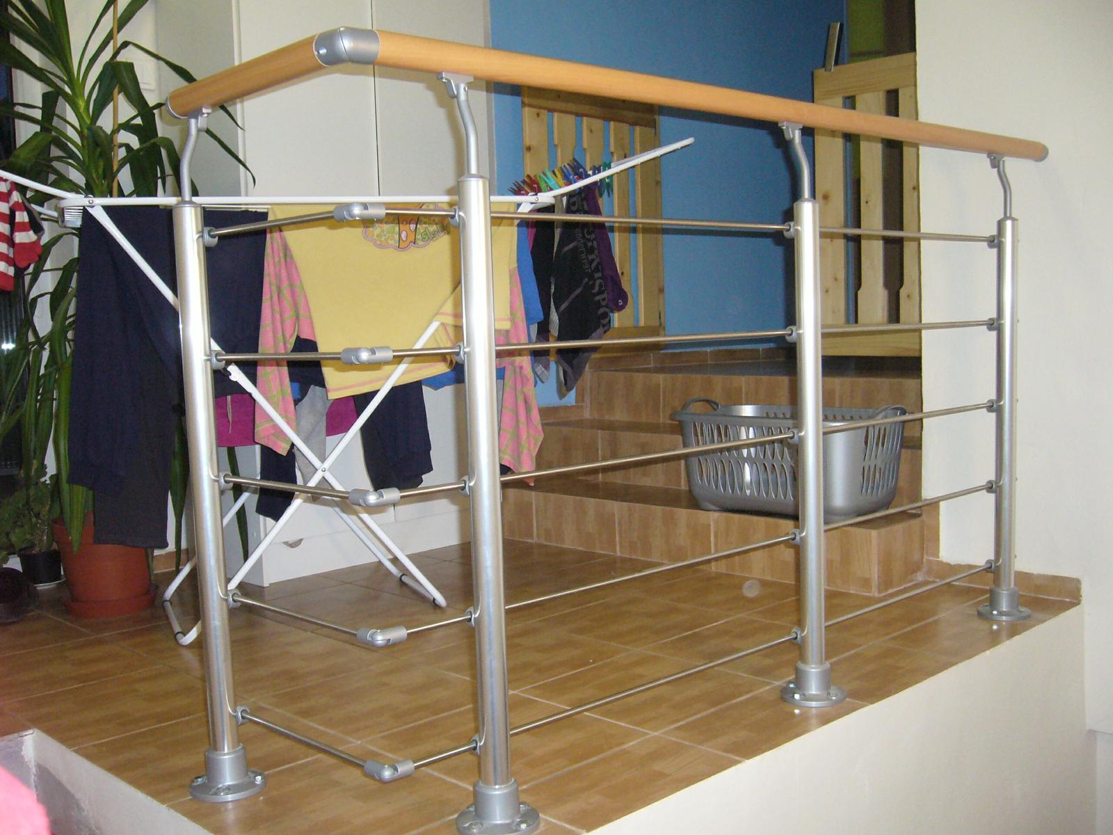

Ja som si osobne objednal skladačku a poskladal som si kovové zábradlie. Stačilo len pár dier do betónu a steny - Tiež v tvare L

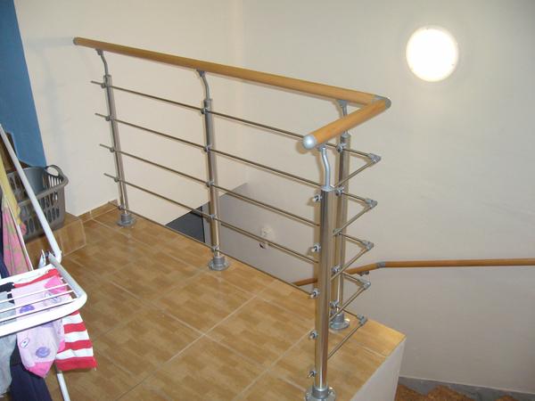

ja som si sám vytvoril zábradlie, aké som chcel. cca každý meter 1 stĺpik - u teba by som dal 4 stĺpiky, k tomu kovové rúry podľa potrebnej dĺžky +ukončenia (na jednej strane do steny, na druhej guľaté zaoblenie a 90 stupňovú spojku. Ak chceš ako výplet tyčky, tak k nim aj 90 stupňovú spojku na každú tyčku. My to máme spravené takto
@jozinom je to pekné ale to je interiér...ja chcem vonku a nie oblúk....vedeli by ste mi s tým pomôcť, keď Vám pošlem rozmery a môj návrh, prípadne obrázky toho čo plánujem objednať dať nejako dokopy, aby mi potom niečo nechýbalo, keď to dám zvárať?? nemá mi kto pomôcť momentálne
no tak po prvé: toto je pre interiér aj pre exteriér (okrem dreva, ktoré sa dáva len do interiéru, do exteriéru idú nerezové trubky, všetko ostatné je rovnaké. po druhé: toto sa nezvára, je to skladačka, teda sa to skrutkuje. Ak chceš zvárať, treba ísť do veľkoskladu ocele, kde si objednáš tyče železa a tie si pozváraš
