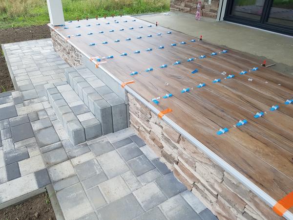

@branoh Urob normálne betónový základ, okraj z DT a schody zaliať betónom. A na to môžeš prilepiť akúkoľvek dlažbu. Pozri tu, ako to robili mne: http://www.modrastrecha.sk/forum/tera... http://www.modrastrecha.sk/forum/stav... @profistavbari On má prevýšenie 1 meter. Aké vysoké palisády by tam potom musel dávať?

@chrobak7 áno aj tak som premýšľal obvod z dt alebo vysalovat a zaliať betónom len moc neverím ze ak nalepí dlažbu ci ju mráz časom nepotrha... Mám veľa možností premyslený h ako to urobiť len by som rad skúsenosti iných a na základe toho sa rozhodnem keďže sa k nim už po zhotovení nechcem vracať a také schodisko v niektorých prípadoch ani nieje lacná zalezitost🙂

@branoh Ja mám dlažbu na schodoch už 4 roky a drží.
@chrobak7 podľa mňa to je ešte krátka doba 🙂ale čo to urobí po 8 rokoch🙂
