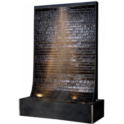

Zdravim, ma tu niekto REALNE skusenosti ako by sa dala vyrobit takato vodna stena? Idealne z bridlice resp kamena. Potrebujem stenu na balkon cca 70x200. Chcel som to kúpiť ale tie ceny su nezmyselné. Ďakujem za kazdu vhodnú radu.

Pýtať za to čo som postol cca 10 000 eur. To je pre mňa nezmysel. Ja sa vždy pýtam, či si každý prečítal to čo som sa hore pýtal. Nezaujíma ma, kto je chudobný a bohatý. Chcem niečo vyrobiť za určitú cenu. Píšte len tí, čo k tomu majú čo povedať. Napr. aký typ obkladu a na aký povrch, aká podkladová doska pod ten kameň (nechcem to napevno na stene ale by to bolo možné dodatočne oprieť). Ak nemáte k danej otázke čo povedať tak sa zdržte komentárov. Ďakujem
@marcos33 ako by som postupoval ja 🙂 - betonovy kvetinac (bez vypustu) alebo plastovy s obkladom, do neho polozis hlinikovy alebo nerezovy obdlznik, ktory bude mat v strede tohto profilu bud nejaky plech alebo cetrisovu dosku (napr), na to poriadna hydroizolacia. kvoli vahe by som zvolil bud tenku bridlicu alebo nejaky tenky obkladovy kamen resp. dlazbu v designe kamena. Pouzit kvalitne flexilepidlo, lebo to bude v kuse vystavene tecucej vode s nejakou prisadou, resp. povrchom. V kvetinaci fontanove alebo jazierkove cerpadlo s dostatocnym vytlakom a prietokom a odolnostou voci zatopeniu vodou 🙂 vo vseobecnosti su 2 limitujuce faktory: vaha a kvalita prevedenia 🙂
Ahoj podobne veci sa robia do terarii/paludarii aj ked mensie kazdopadne ak to chces na stenu domu tak by som to robil stylom aby to bolo odnimatelne a teda zaklad pouzit najaku osb dosku ktoru na vrchu ukotvis o stenu aspon na 2-3miestach s ktorej by som zaroven spravil miesto na zasobnik a stojan v podobe nejakej skrinky . Zakladny tvar samotnej okrasnej steny so styroduru ten pred finalnou montazou preklebrujes a zasietkukes prijotvis o osb nasledne natries hydroizolaciou. Naplanuj si odkial bude vytekat voda (ak ma stekat na plocho pouzijes dierkovanu hadicu s vyustenym dierok aby smerovali na stenu ale aby to nestriekalo) pocitaj s tym aby to bolo lahko rozoberatelne a cistitelne Naplanuj si kam bude po tej stene stekat voda tu si naplanuj malu komorku kde umiestnis predfilter v podobe akvaristickej peny aby sa nezanasalo cerpadlo a hadice bordelom ( vyhodne je ak je to lahko dostupne bez potreby nejakeho rozoberania otvarania) samotny zasobnik na vodu bude uplne na spodu schovany ako keby v skrinke a voda bude do nej stekat cez nejaku hadicu aby voda vo vnutri zbytocne neprskala tento priestor nezabudni taktiez cely natriet hydroizolaciou aj ked je osb lakovana po case znije hlavne v takom vlhku a teple ake tam bude v lete Na stenu daj obklad zafuguj vyskusaj ako steka voda a kolko jej bude priblizne potreba zaroven ako rychlo voda preteka podla toho treba vybrat vhodne cerpadlo a velkost zasobnika. Pri obsahu je treba pocitat s tym ze nieco vody bude v hadiciach nieco na stene nieco sa odpari a este potrebujes minimalnu vysku hladiny pre chid cerpadla Ak vsetko spocitas kupis cerpadielko (akvaristicke fontankove jazierove) osadis naplnis vodou a mozes sa kochat Do vody odporucam obcas pridavat ph - a nieco proti vodnemu kamenu co sa pouziva do bazenov aby stena nebola casom velmi biela od vodneho kamena
@marcos33 ak nemate daleko do BA, v Avione je velka stena tohto typu, mozno odkukate nejake riesenia.. Co tak lowcost- nehat zvarit nerezovu konstrukciu s vanickou, a mamutom nalepit obklad.. nejake male cerpadlo a z toho 10k rozpoctu vam este ostane na par kaviciek
@marcos33 všetko Vám poradili, len upresním sappa, to "niečo sa odparí" pri 2m2 plochy je denne 40l vody (pri slnku a vetre ešte viac) takže čerpadlo nenechať stále zapnuté, môžete tam rovno dotiahnuť vodu a dať palvákový ventil Auto Fill Kit/Súprava automatického dopĺňania vody/Tlak vody do 5 bar.
