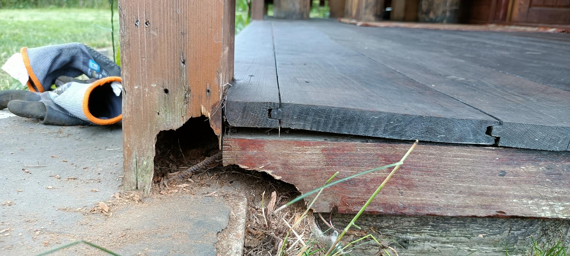

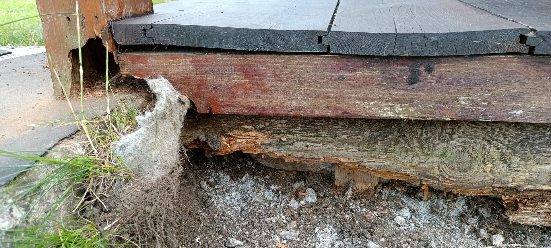

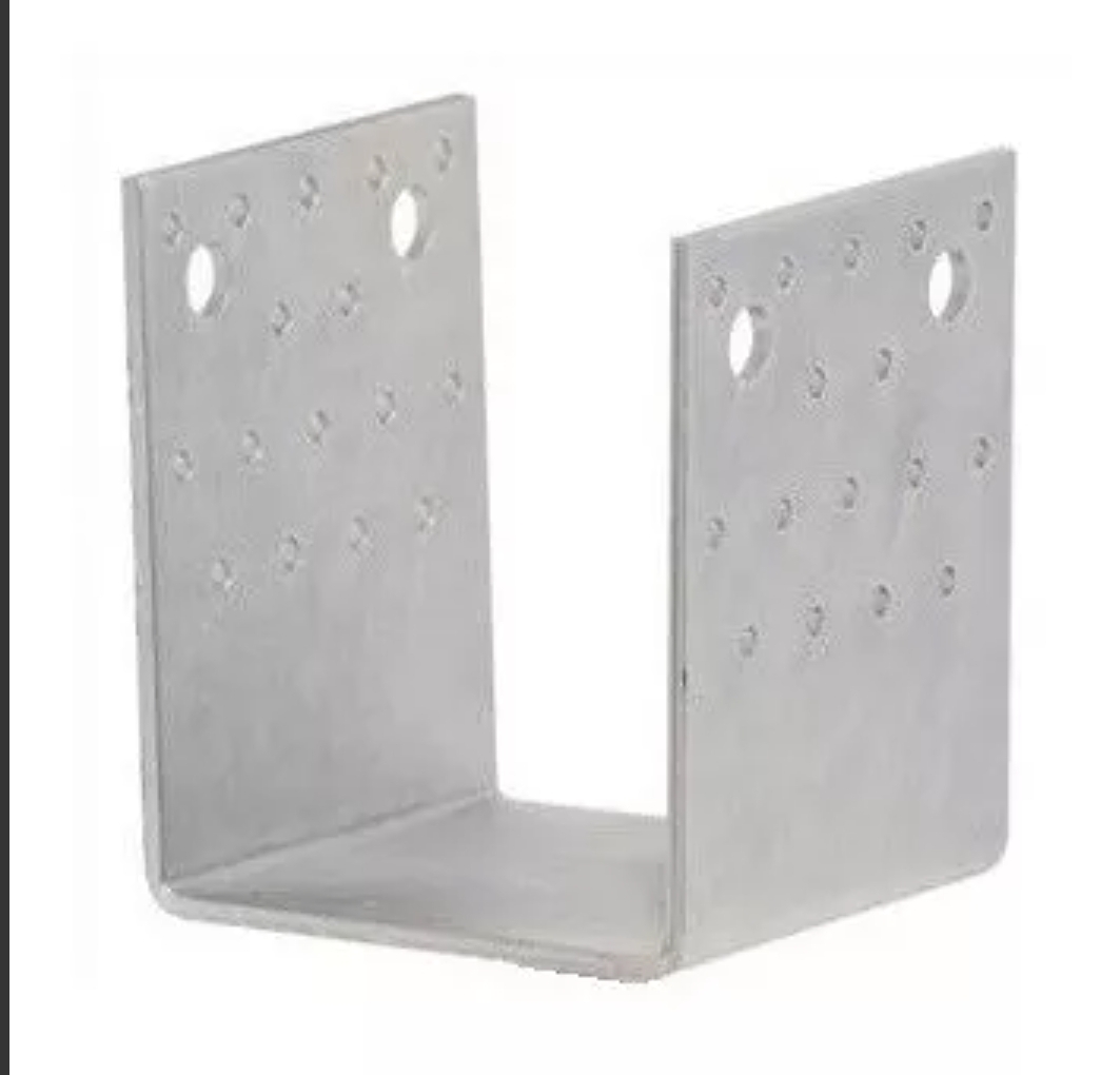

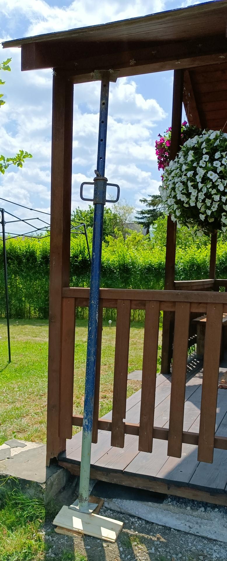

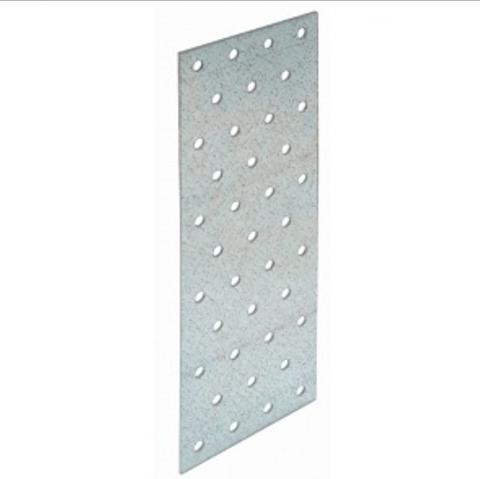

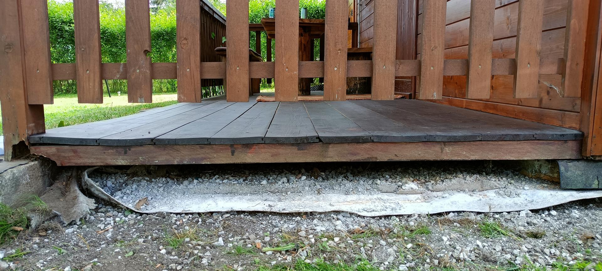

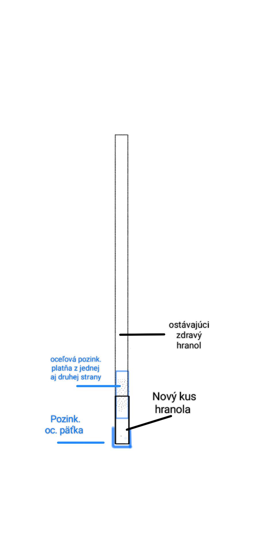

Zdravím vás ľudia. Chcem vymeniť zhnitú spodnú časť stĺpa a potrebujem sa poradiť, či urobím dobre, keď podstojkujem dočasne časť, kde je stĺp, zhnitú časť odrežem , novú časť vložím do oceľovej pozinkovanej päťky a spojím to torx šróbami a spojím tú novú časť s tým ostávajúcim stĺpom oceľovou pozinkovanou platňou a stiahnem torx šróbami. Samozrejme je to všetko na betónovej pätke s lepenkou. Totižto majstri, čo stavali chatu to odfušovali a spojili dosku so zemou, cez ktorú to potom všetko 10 rokov ťahalo vlhkosť.
@tezcatlipoca A ako inak by sa to dalo urobiť ? Jasné, že iba tak, ako píšeš. 😉
novu cast so starou by som spajala preplatovanim na zub a poistila stykovymi doskami z plechu, ked to spojis na tupo, tak to nebude mat tu pevnost ako preplatovany spoj
@tezcatlipoca jednoznacne preplatuj a tak pliesky ako ti radi @zita19 tie pliesky s vrutmi ti pripadny strih same o sebe nepodrzia strihne to aj sroby ako nic.
@petersd napriklad vymenou celeho hranola... co by som ja osobne preferoval.
@gashtaan Práveže nechcem meniť celý hranol a chcem len poradiť, ako to urobiť bez výmeny celého hranola. Ja mám predstavu, len potrebujem tip, ako to ešte lepšie urobiť.
@zita19 Vďaka. Tak ešte aj preplátujem a dám tie oceľové pozinkované platne , ako som písal v príspevku. Bude to asi najlepšie tak.
@tezcatlipoca tak potom len tak ako si pisal. podla mna to bude dobre riesenie
Takže to môžem takto preplátovať a zošróbovať + stiahnuť tými pozinkovanými oceľovými plátmi?
@tezcatlipoca ja vy som to stiahla uholnikmi, nech je to vystuzene v kazdom smere
Ja by som to čapoval, neplátoval. A potom stačia dva klince (skrutky) proti posunu a žiadne plechy na spevnenie netreba… 😉
Nic nebude mat vacsiu pevnost aj z vizualneho hladiska lepsie ako novy hranol.
