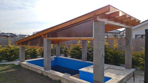

Ahojte riesim problem, chcem co najmenej rezat tak hladam mrazuvzdorny obklad rozmeru 25x cokolvek, zial takeho rozmeru je po certoch malo a tak isto obkladu co je mrazuvzdorny je este menej, vsetko mrazuvdorne su zvycajne dlazby. otazka na vas ak by sa na obklad pouzili nemrazuvzdorne obklady na C2T lepidlo je vysoke riziko ze to popraska? Alebo pri obklade mrazuvdornost nie je podstatna kedze to nie je zatazovane ako dlazba? dakujem za info.
dik za ponuku ale hladam nieco podobne tomuto resp toto sa mi paci https://www.obi.sk/obkladacky/obklad-... a jedna sa betonove stlpy z DT, ktore su podpornou konstrukciu pre strechu bazenu (vnutro nie je vyhrievane, pouzitie bazenu len letne obdobie)
@fox0903 vsak pouzi dlazbu ako obklad, ked nevies priamo obklad najst. Bezne sa tak robi
@fox0903 treba pouzit dlazbu nie obklad.
ok len stale narazim na problem ze x25 alebo 25x je po certu malo, nechcem davat listy a nechcem robit jolly hrany, rohy som robieval si so sparovkou. a stlpy su sirky 25cm. ok ked vsetci radite mrazuvdornu dlazbu z toho mi vychadza ze nemrazuvzdorny obklad asi popraskat moze.
@fox0903 presne tak.moze popraskat. Preco nie rezat na vodnej rezacke?
ok kupim si rezacku, btw aky je vas nazor lepit to mamutom(co som cital by to malo byt mrazuvzdorne, a UV stale, pruzne) ? pohravam sa stym uz isty cas kedze je tam aktualne zly pristup zadna stena na rebriku vo vode. zatial som mal tu cest lepit dlazbu mamutom iba v interiery a pekne drzi uz cez dva roky.
@fox0903 a viem ze to bude drahsie, len moc balancovat na rebriku sa mi nechce.
@fox0903 ak to chcete trvacne tak na flexi lepidlo. Rezacku netreba kupovat. Za 20€ si ju mozte zapozicat u lokalnej pozicovne a za dento mate narezane.
tak este jedna otazka ma napadlo, viem ze pracovat s lepidlom mozem pokial nemrzne, dajme tomu ze cez den nalepim par kusov dlazby cca napr do 15h ale v noci moze byt okolo 0 az -2, moze to byt problem? alebo po zavednuti cca 4h by tomu uz nemalo vadit to?
@fox0903 precitat na obale kolko je doba schnutia. Treba ratat nizsiu teplotu a teda dlhsi cas schnutia a po celu dobu schnutia nesmie teplota klesnut pod 0.
@fox0903 ak použiješ na obklad napr. travertínové pásiky alebo iný kameň tak hrana sa priznáva a narežeš si to sám flexou....len to chce dobrú dávku trpezlivosti Obkladal som tri stĺpy asi týždeň 😄 lepidlo treba použiť cementové (v prípade kameňa napr. biele s prímesou trasu: https://www.ceresit.sk/sk/products/le... ....mamut je na to predražená zbytočnosť. Okolo stĺpu keď budeš obkladať horné partie si treba rozložiť palety alebo dosky a spraviť na kozách provizórne "lešenie"..... Pri práci treba pamätať na to že ak bola v noci 0° tak betónový stĺp bude studený celý deň a pod 5°C sa v cemente zastavuje proces zrenia.......nerobil by som s lepidlom ak by nočná teplota klesala pod +3°C.....
