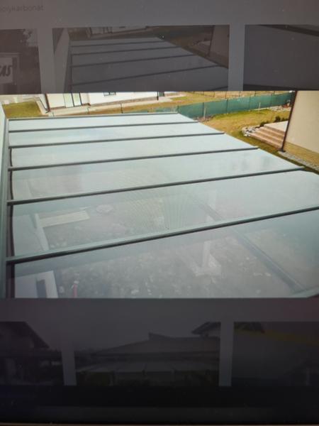

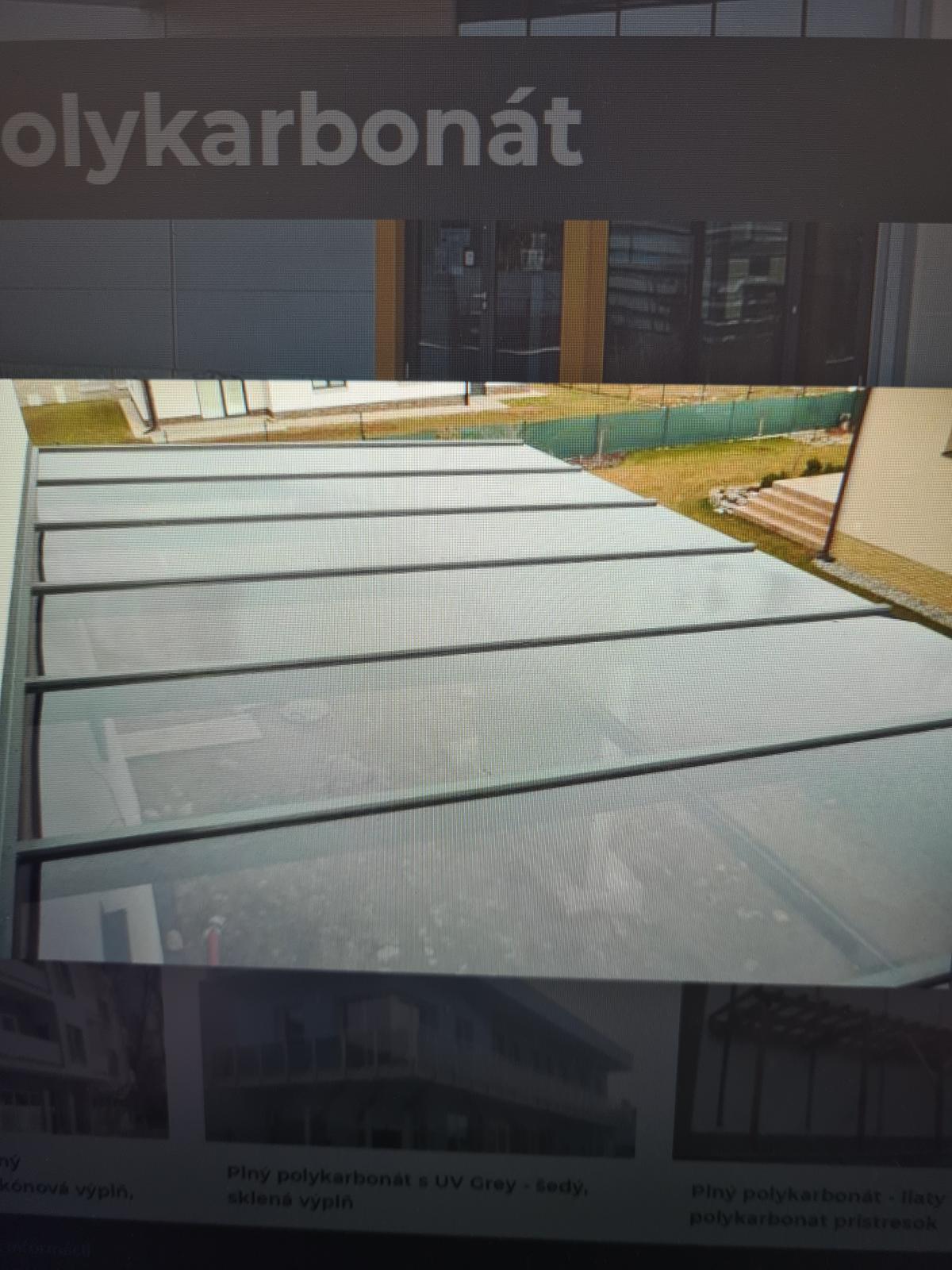

Mliečny pusti hlavne menej svetlá, ale je pod ním aj menšie teplo tak ako píšeš. Mame aj taky polykarbonát šedý vola sa ze solar control t.j. pusti svetlo ale teplo nie, minimalbe o polovicu. + foto šedého posielam

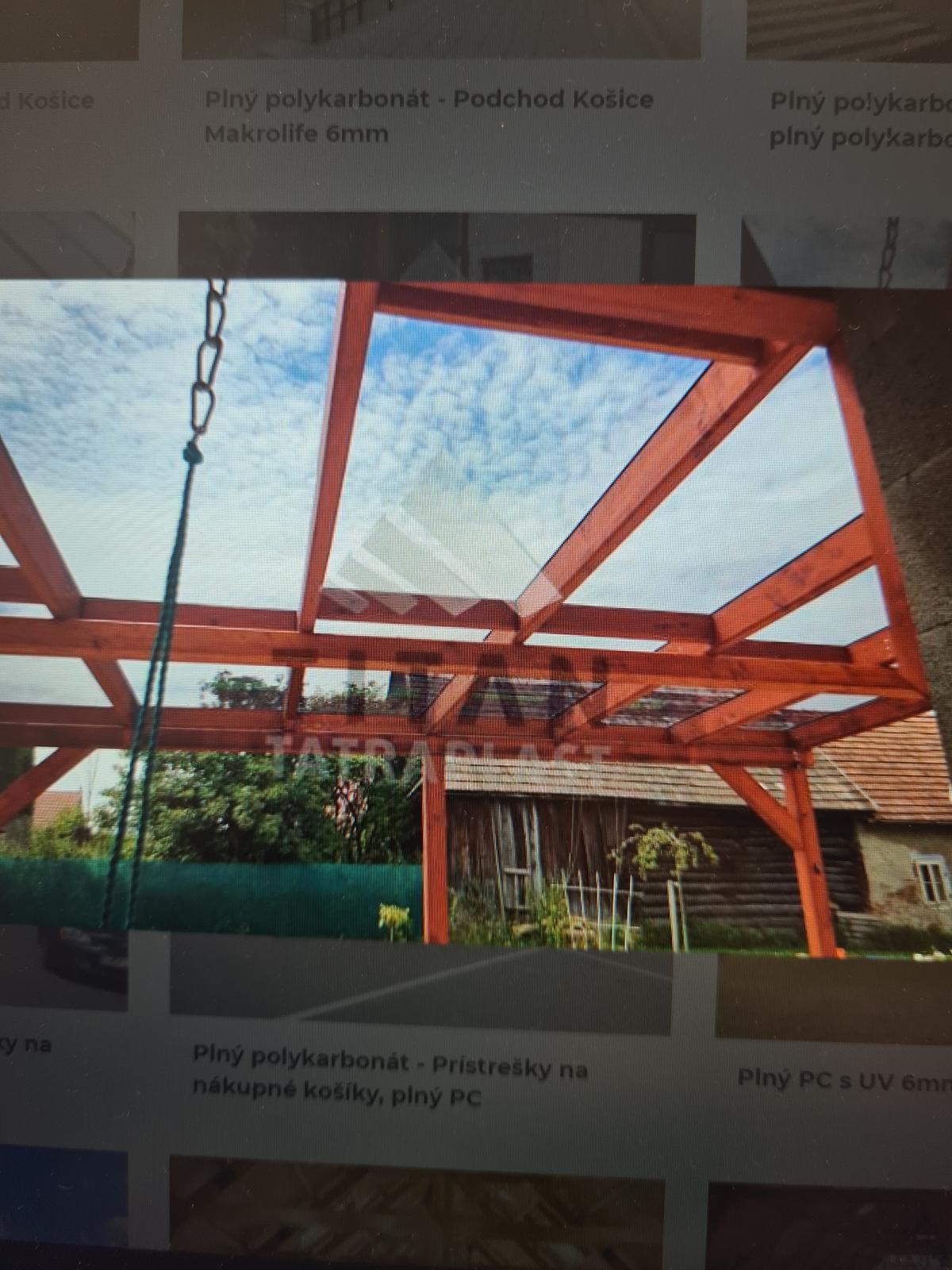

@kaspy @kaspy väčšinou sa používa 6mm (pri plných polykarbonátovych doskach) ale záleží hlavne od podkonštrukcie - rozloženia krokiev a spádu prístrešku.

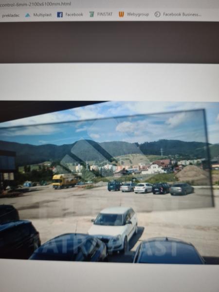

@matosl do 1500€ by to bolo 2x doska 2x4m hr. 6mm + príslušenstvo na montáž + doprava Doska šedá solar control - foto prikladám
