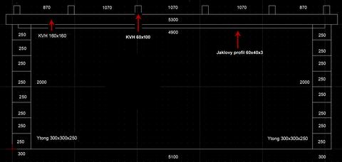

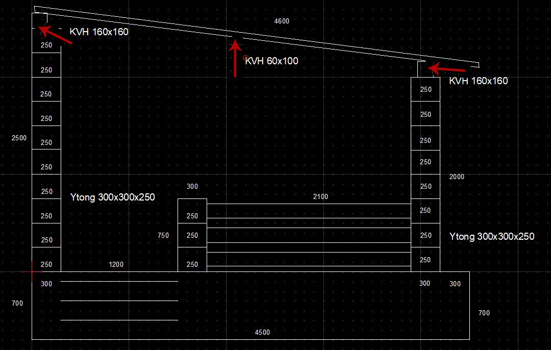

Mam terasu o rozmere 5,1 x 4,5 m. Chcel by som to zastrešiť lexanom. V rohoch stĺpy s Ytongu 300x300x250. Na dĺžku pod pomurnice by som dal Jakel 60x40x3 na to položil pomurnice KVH 160x160 aby sa to neprehlo pre istotu, krokvy KVH 60x100 na to lexan. Sklon prisposobím podľa použitého lexanu. Projektant vravel že to v pohode vydrží. Mylsíte že je to takto ok?
