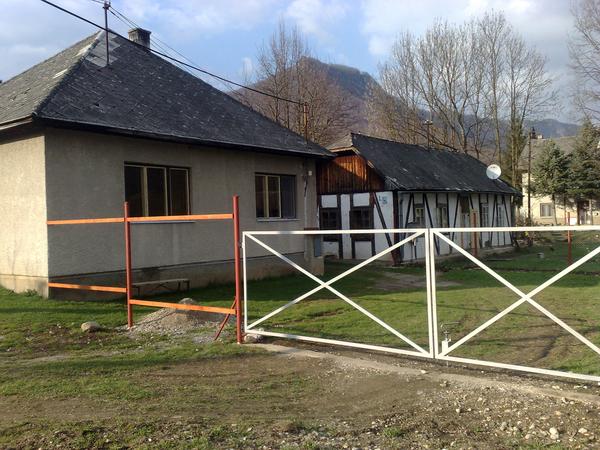

Pridavam foto to okno na pravej strane je uz balkonove.
@stanica zvazujeme len nasyp a cisto zamkova dlazba. A sucho jkladene kamene po bokoch plus zabetonovanie patiek pre podperu strechy. Mate prosim vas nejake fotky z vasej realizacie?
