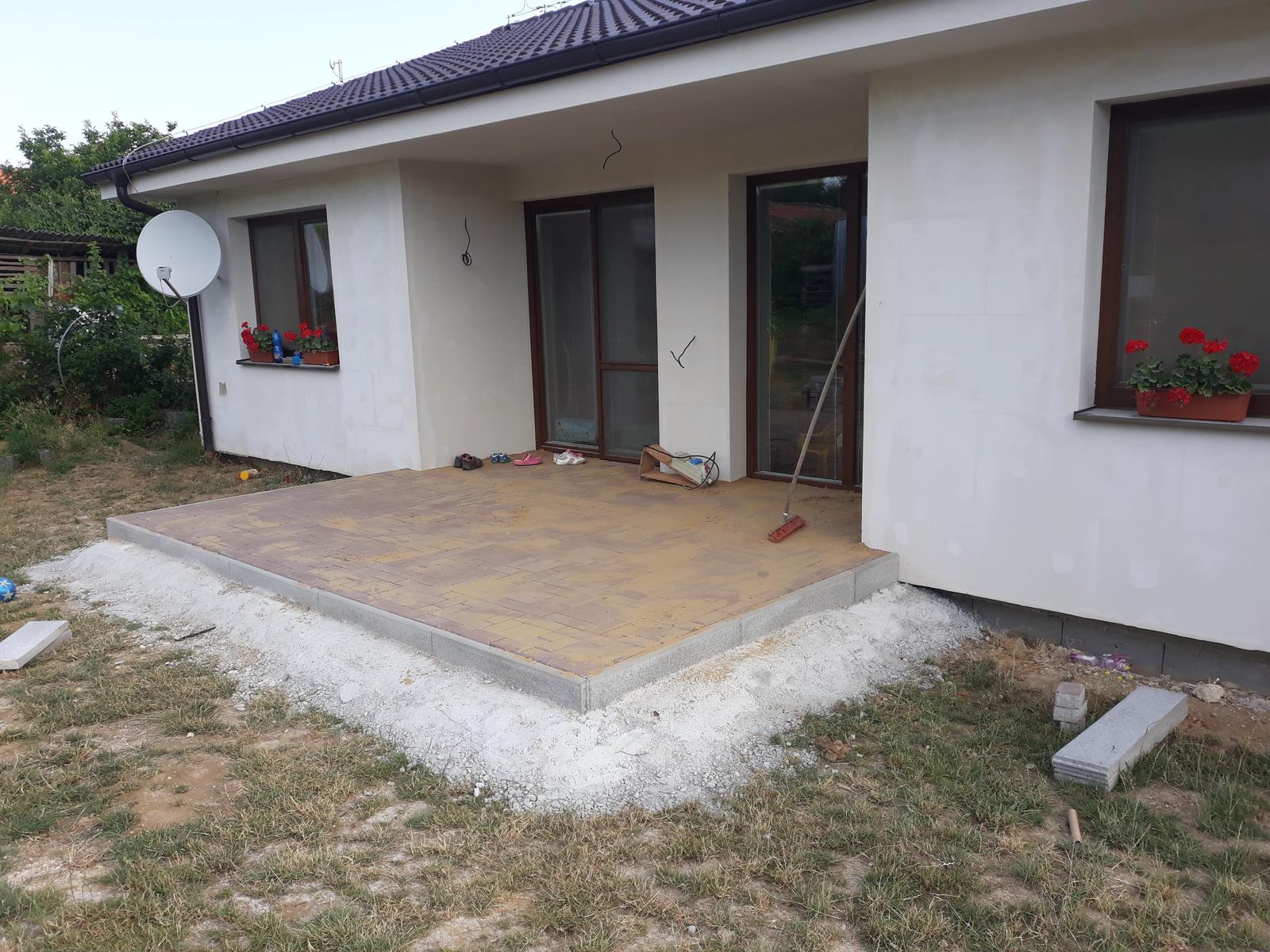

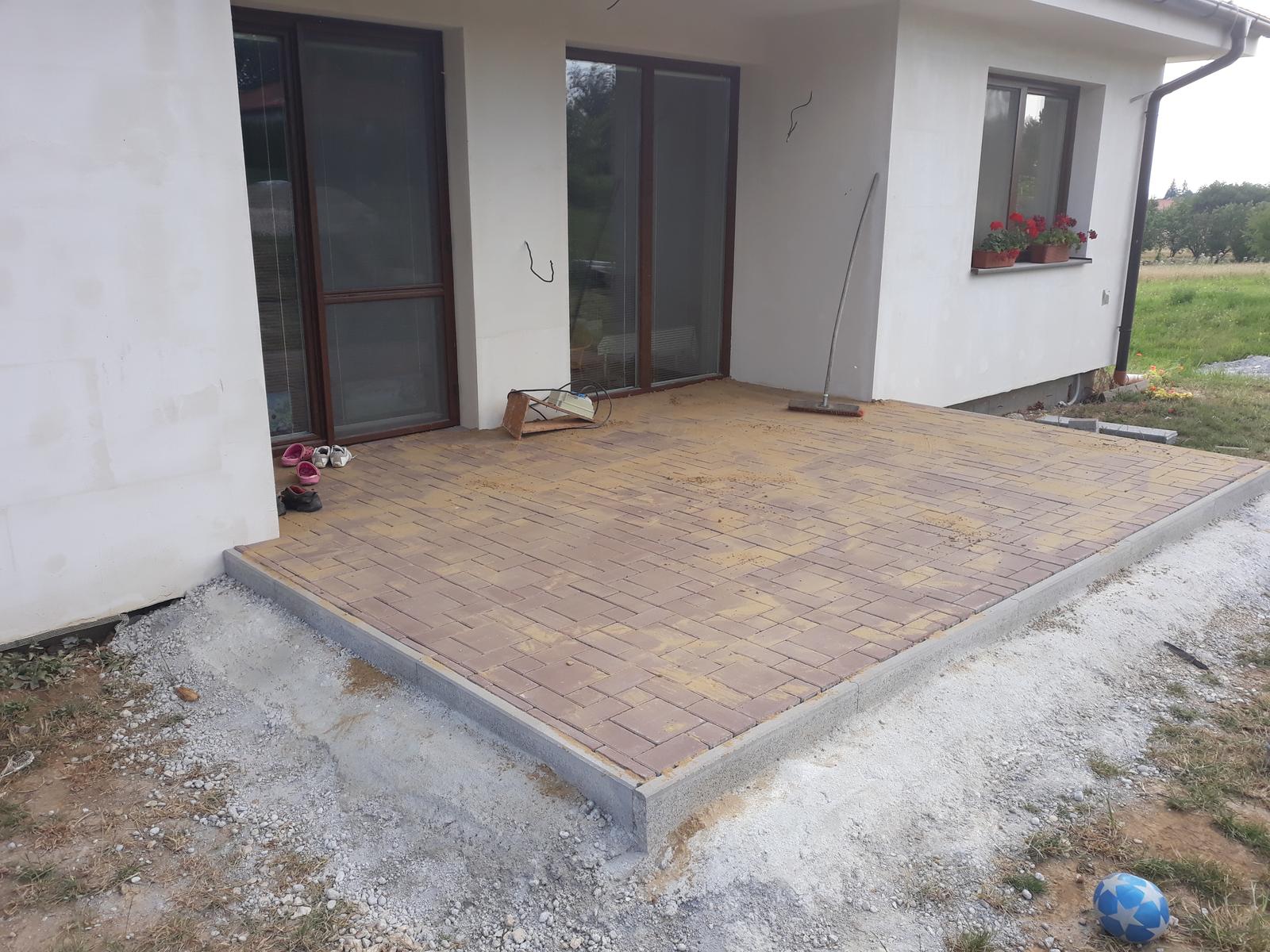

Dobry den Spravili sme terasu zo zamkovej dlazby a svokrovci ma strasia ze to bude vlhnut a neviem co. Prikladam foto. Mam sa niecoho obavat? Terasa nie je nijako spojena s domom a medzi obrubnikmi co su pri stene a zamkovou dlazbou je 15ka polystyren plus pri francuzskych oknach bola natreta hydroizolacia. Dakujem vsetkym za fundovane a vecne rady
Vobec nad tym nestresujte... Mam to takto roky... Je to ok...
@oldoss takto robili aj nám. Akurát výška dlažby bola pod hranou plastových dvier.
@oldoss len neviem ako spravis chodniky a ako bude teren
@oldoss dobre vidim ze nemate zaizolovane zaklady (DTcka) ?
@sysell Teren ostane takto ako je.
@salkovic DT sa este len budu izolovat. Bola tam ponechana medzera a tam sa da v pohode dosyat
@oldoss aha, ok, sa mi zdalo ze to uz mate pribetonovane od tej terasy, vela zdaru a nech sa dobre byva
@oldoss To fakt ma ostať terén tak ako je? To tam budú trčať tie zabetónované obrubníky? To bude jak u cigánoch.
@ruren Okolo terasy sa este dorobi schod zo zamkovky a celkovo sa to zjemni lebo je to dost vysoke teraz. Samozrejme, ze to takto neostane ale zavazat zemou to uz nechcem.
Svokrovci ocividne nevedia o com hovoria. Nemusis sa nicoho obavat.

Moji svokrovci tiež tak majú a tiež už to majú koľké roky takú terasu a nič im nevlhne :) Podľa mňa si len chcú trochu vlhnúť :-D
@oldoss Potom v poriadku, lebo predtým si povedal že to ostane už tak.

@ruren Teren iba takto ostane lebo navazat zem uz nechcem. Ale este sa dorobi ten spominany schod, potom este chodniky atd.
