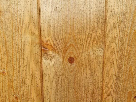

Ahojte. Vie mi prosím niekto poradiť. Natrela som v lete suché WC olejom na drevo. Ako spravny amatér bez náteru bochemitom. Po zime vyzerá drevo ako na foto. Co s tým prosím vás? Jedine riešenie je zbrusit? Alebo sa to dá niečím natrieť a tu... zrejme pleseň zničiť? Dakujem
@aandrea99 Podobných tém tu bolo niekoľko. Nie je to pleseň. Je to začínajúce šednutie dreva, ktoré bolo natreté transparentným olejom. Pokiaľ sa ti táto reakcia dreva nepozdáva, riešenie je náter tmavším produktom, ktorý to čiastočne/úplne zakryje.
@aandrea99 V tom prípade nie. Ale pleseň to rozhodne nie je. Suché WC, olejovaný povrch, to nie sú podmienky na rast plesní. Pokiaľ je povrch dreva lepkavý (nevsiaknutý olej), je možné, že sa naň nalepil prach a iné nečistoty.
@milanpl musím sa ti poďakovať, mal si pravdu🙂 povrch je úplne suchý...zvonka. Zvnutra bola na par latach sem tam zelena plesen, to som umyla savom a vybavene. Skúsila som aj zvonka na kúsku savom, išlo to dole v pohode...len neviem co by spravila kombinácia oleja a sava. Ide to zmyt aj vodou len je to pracnejsie.
