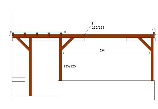

Planujeme na nasej terase urobit drevenu pergolu. Potrebujem poradit ohladne rozostupov stlpov na terase ktory je 5,6m. Chcem tam pouzit iba krajne stlpy, nechcem tam davat stredovy stlp. Aky pouzit horny hranol (aky profil) aby sa mi neprehynal? Stojky chcem dat 150x150mm a horny hranol som rozmyslal dat 150x200 ale po vyske. Moze to tak byt? Dakujem.
A este jedna otazka. Moze byt ten hranol v kuse, co je 8.25m, nebude sa krutit? alebo je ho lepsie dat v 2 kusoch?
@simuth všetko môže byť, v prípade že sa ti to prehne niečím to dodatočne podopries. Myslíš, že dva spojené sa budú menej krútiť? Ja som presvedčený, že naopak.
@simuth stačí, aj 100/100 ale pôsobí to moc subtílne
Nepovedal si dôležitú informáciu a to aké zaťaženie bude zhora a či tam bude strecha alebo nie. Každý pod pergolou môže myslieť na niečo iné. Aby sa to nekrútilo odporúčam použiť KVH hranoly.
@vrajoz zatazenie v podstate tam nebude ziadne. Ako je na obrazku-krokvy budu len na lavej strane..
@viktor811 praveze ho nechcem nicim podopierat. V strwde nechcem nic.
@jan45 Dakujem. Drevo mam zostatok. Mam hranoly 150x150 a krokvy 80x160. Mozem ich pouzit? Este nieco pojde z toho dole pri hoblovani a bruseni.
A aky profil/rozmer hranola sa dava pre hranol co je prichyteny na stenu domu, na ktorom su polozene krokvy? Dakujem
@simuth na stenu 80x160, ostatné je viac estetická ako statická záležitosť

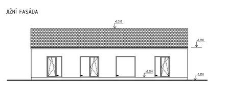

Přidám se s dotazem. Zastínění jižních oken a částečné zastřešení terasy. Abych neměl sloup uprostřed terasy potřebuji v prostřední části rozpon 6 m. Celková délka a šířka zastřešení bude 15,5 m x 1,4 m. Krytina nějaký plech. S normálním stavebním hranolem prý nemám šanci. Chci tedy použít KVH hranol. Je možné takovou vzdálenost překlenout, A bude konstrukce bez průhybu?

@jan45 Děkuji za reakci. Představa je zastřešení "modernějšího" vzhledu, tedy vzhled hliníkových pergol. Tedy pravidelné trámy bez zavětrování ( Y ). viz obrázek uživatele mistro ze sousední diskuze ( v příloze). S tím, že já bych měl sloupky i u domu. A střední část zastřešení by měla těch 6 m. Řeším, zda je to takto proveditelné, zda je lepší samostatně stojící nebo zda je menší zlo kotvit přes sloupky a zateplení do domu z ytongu a zda je to proveditelné s běžnými průměry trámů, aby nakonec nevyšla levněji zastřešení hliníkové.
@r4d3k74 dá sa to riešiť rôznymi spôsobmi, ako samostatne stojace, kotvené na jednej strane do venca, ale nepodceňoval by som zavetrenie. Ako hovorí jan45 musí sa to riešiť komplexne. Nám prístrešok navrhol statik na dva betónové stĺpy, lebo sme to tak chceli a oceľové I porfily kotvené do venca (kvôli veľkému rozmeru tam musí ísť oceľ, pozrite vizualizáciu v mojom albume). Ale určite sa to vo vašom prípade dá urobiť aj z bežných hranolov. Hliník bude podstatne drahší. Navštívte statika, navrhne to podľa vašich predstáv
@r4d3k74 bez zavetrenia je tam riziko sklopenia, ale dalo by sa kotiť do steny a zavetrenie riešiť v rovine strechy
