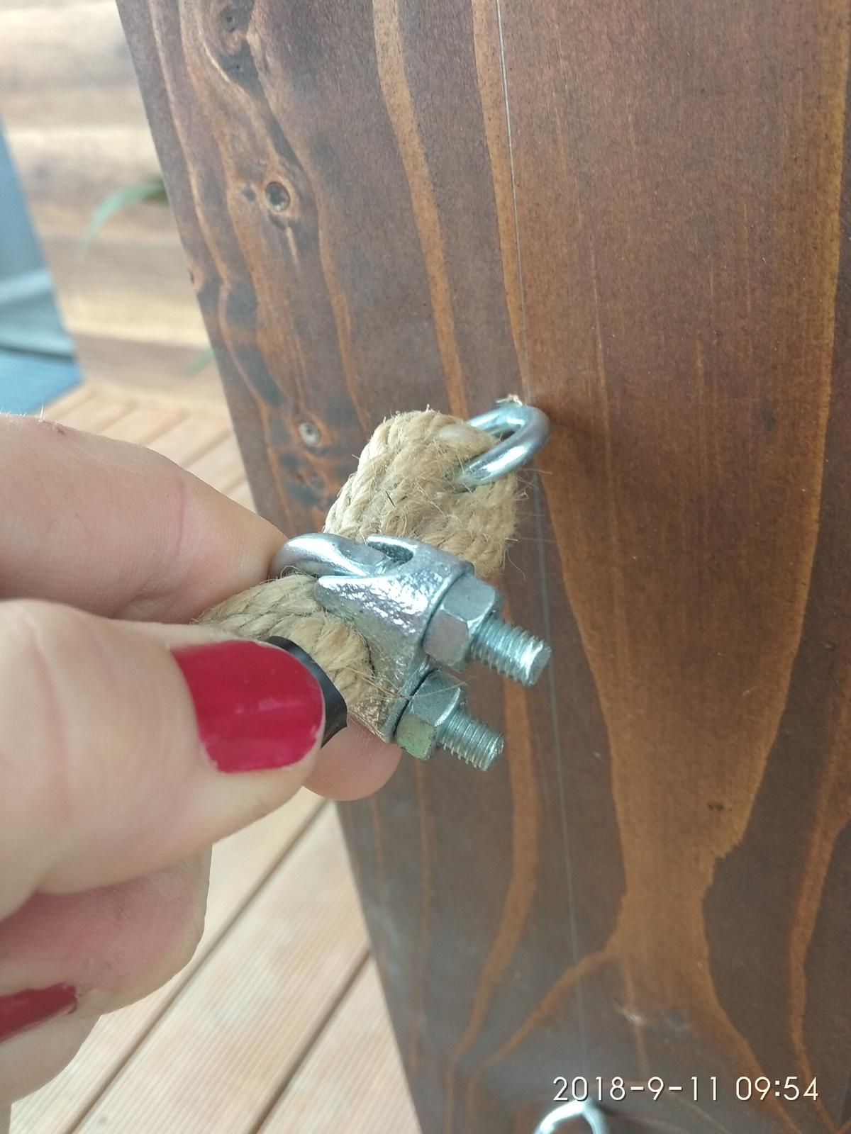

My máme tiež ľanové zábradlie na terase. Prevrtali sme stĺpiky, pretiahli cez tie diery lano a konce sme zachytili utahovacimi svorkami. Zábradlie doslova za pár eur . Pekne to vyzerá i keď sa obáv životnosti toho lana pod vplyvom poveternostných podmienok

Stĺpiky sme len prevrtali a pretiahli cez tie dierky lano. Na prvom a poslednom stlpiku sú nasrobovane také očká, cez ktoré prechádza to lano z hora dole. A začiatok a koniec lana je spojený tými svorkami. Inak to lano sa časom akoby trošku natiahlo a tými svorkami sa to dá kedykoľvek opäť nasponovat.

@dzamino som rada, že pomohlo a budeme mať rovnaké zábradlie . My sme pôvodne chceli nerezové tyčky, ale problém bol ako ich tam namontovať. Keďže z vnútornej strany terasy nešli a z vonkajsej som ich nechcela. A potom mi skrlo urobiť to takto. A každý zatiaľ chváli aj vzhľad aj účelnosť. Je to jemne, nenásilne a svoju funkciu to plní. Potom pridaj foto realizácie 😂

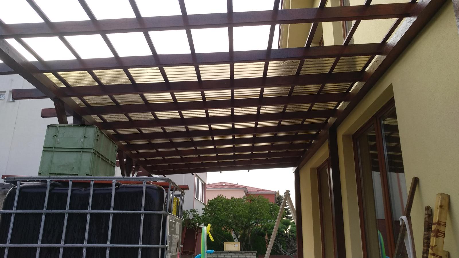

@zhavl lano som objednal 20mm, najviac ma tesi, ze dom som sice kupil, ale terasou sa mozem pysit, nakolko som ju celu rucne vyhadzal z miesacky, a pouzil len 5 nastrojov :-D kladivo, utahovacka, uhlova bruska a stetka. Celkova investicia, zatial bez podlahy, beton, drevo, laty, moridlo, krytina, zabradlie 1000€

@dzamino cauko .. par otazok: - kde kupis/kupil si lano? - aku mas velku terasu? - co das na ten beton, na podlahu? kolko si teraz s betonom dole od nuly (zelanej finalnej vysky)? - ako si napojil terasu na dom, mozem vidiet detail? - napojenie lexanu na omietku - ako mas drevo spojene s omietkou, domom? ten vodorovny hranol, ktory je polozeny na priecnych hranoloch ... dakujem
@atak77 Lano som objednal na stranke lano-motuz.sk detaily napojeni ti uz dnes neodfotim, su zakryte, ale mozem popisat postup. Ako prve som pod terasou vykopal zakladove pasy, mam terasu 8x4m takze zaklady boli v tvare obvodoveho obdlznika a stredoveho deliaceho pasu. Vyleju sa zaklady, zbavil som sa aj starych kusov betonu a skal, napichal roxorove tyce a nehal vyzriet. Vystaval som dva rady dt tvarnic a zalial betonom. Vznikli mi pred domom dva "bazeny" stvorcove..ktore som naviezol strkom a uzaboval, za staleho polievania vodou. Medzi dt tvarnice terasy a dt domu bol vlozeny styrodur 1cm. Dalej som dt tvarnice osaloval a zavolal domiesavac, vyliala sa hruba deka do vopred ulozenych ocelovych rohozi. Hruba preto, ze mi beton stvrdol skorej ako som ho na ploche 32m2 stihol zrovnat :-D takze dalsich 5 kubikov strku, miesacka, a robil som este takmer 5 cm poter. Vzdy som medzi dom a beton terasy vkladal dilatacny pas. Teraz som z betonom cca 17cm pod urovnou terasovych okien a rozmyslam nad dvomi variantami. Prvou je deku zakryt asfaltom, namontovat pozdlzne drevene trami do betonu a ulozit drevenu palubovu podlahu, mojej polovicke by sa viac pacil kamienkovy koberec v kombinacii tmavo hneda a pieskovo zlta (je to uz otazkou buduceho roka). Co sa tyka terasovej pomurnice. Je samostatne stojaca na stojkach, ktore su v betone na 15cm dlhych ocelovych patkach a chemickej kotve. Terasa je ako prikovana uz tym, ze je zavetrena v rohoch sibenicami. Aj tak som to poistil ocelovymi vinklami, ktore su na hmozdinach v stene a zvrchu prisrobovane do pomurnice, je ich tam 6. Krytina je tonovany trapezovy polykarbonat, krupicova struktura s uv ochranou. O stenu nieje este pripojena nijako, budem montovat original hrebene k tomu urcene. Prechody medzi trapezou a rovnou plochou ktora sa da na silikon a tiez nasrobuje o dom.
