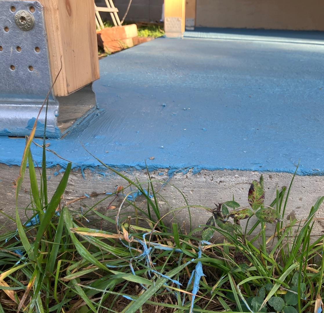

Zdravim pani a damy, Stav: zastresena terasa, z dvoch stran chranena domom a opornym murom, betonova doska na jednom rade DT so spadom od domu v najnizsom bode asi len 15 cm nad terenom. Poradte prosim ako "ukoncit" hydroizolaciu (Den Braven Exterier) - obavam sa toho, ze az pride sneh (skor ci neskor pride a nafuka ho aj k tomu najnizsiemu bodu hoci ma strecha pekny presah) a cela dlazba nalepena na tej hydroizolacii pojde.. Dakujem pekne
Pridávam foto

@somalcan nepôjde, vydrží. Ja som ani nedával hydroizoláciu, dlažbu som rovno lepil na beton. Ked použiješ vhodné lepidlo do exteriéru, tak nič neodskočí. Mne drží 11 rokov, dokonca na ňu prší, sneží, nie je ani prekrytá. Niekde dokonca dlažbu používam namiesto strešnej krytiny, na strieške nad pivničným vchodom. Len musí byť gresová, aby nepila vodu. Vhodnému lepidlu to vadiť nebude.
