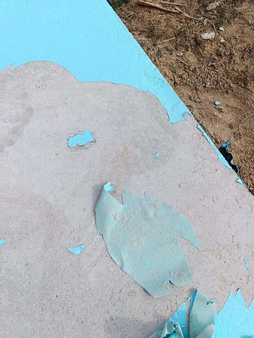

Takto má fungovať hydroizolácia na terase? Betón bol riadne vystriekany vodou aj po vyschnuti ofukany kompresorom. No aj tak sa dá niekde hydroizolácia strhnúť. Teda tam, kde sú hladké plochy. To ako bude dlažba pôsobiť? Však sa to odlepí časom všetko. V staveninach mi povedali, že je to akoby guma, nikdy sa neoreviaže s betónom, takže pri mechanickom škrabaní sa dá strhnúť. Vraj to bude fixné po nalepeni dlažby. Poradíte?
Samozrejme, v technickom liste je napísané, že na betónové plochy ide náter priamo. Penetrácia sa používa len na nivelacky alebo sadrove omietky
Znacka a typ hydroixolacie?

@terry25 k čomu je na terase dobrá táto hydroizolácia? Ved samotná dlažba ti to zvrchu zaizoluje. Ja by som tú vec neriskoval, aby mi potom aj s tým odskočila dlažba. Ked dlažbu dobre vyspáruješ, tak nepotrebuješ beton zvrchu nijako izolovať. ..Ja používam na betonových strieškach nad vchodom do pivníc namiesto oplechovania, alebo škridiel rovno dlažbu. A beton pod dlažbou je stále suchý, aj pri dlhodobo nepriaznivom počasi.

@mgx kresiel folbit
@terry25 k čomu je na terase dobrá táto hydroizo…
@zicher neviem načo. Je to v projekte. Aj balkóny sa musia všade izolovať. Na terase je to vraj proti vzlinajucej vlhkosti, aby lepidlo pod dlažbou nebolo vo vlhkom

@terry25 to je nejaká haluz. Mrazuvdzorné exteriérové lepidlá nemajú najmenší problém s vlhkosťou.

@terry25 pri balkone je to jasné, tam ide o to, aby sa vlhkosť z vrchu pri netesnej dlažbe nedostala do betonu a nepreniesla cez betonovú dosku do interiéru. Ale pri terase je to úplne jedno, ved terasu isto nemáte naliatu z jedného kusa až do obývačky..

@zicher hm...ale napr. keď sa odliepandlazba na balkónoch a terasách, odborníci tvrdia, že to je vlhkosťou. Že nebola pod lepidlom izolácia . Ja už neviem.

@zicher nie, je od domu oddilatovana XPS. Pod ňou je 40cm štrku. Takže ani tam by nemala voda vzlinať. Teoreticky na krajoch môže, DT idú zo zakladoveho pásu a ešte sú aj prihrnute zeminou trochu, tie bývajú vlhké

@terry25 tá hydroizolácia tam v každom prípade dobre nedrží a je naivné myslieť si, že dlažba vyrieši prilnavosť.. Akurát sa skôr stane, že ti odskočí aj s tou izoláciou. Lepidlo isto drží lepšie na betone, za každých podmienok, ako tá modrá vec. Ale niečo sa pokazilo, lebo takto naprd naozaj držať na podklade tá izolácia nemôže. Nikdy by neplnila svoj účel, ani na balkone. Je tam nejaká chyba v procese. Nevhodné podmienky pri natieraní, vysoká vlhkosť v betone, nízka teplota, ja neviem čo, ale niečo sa nepodarilo. Ja by som to z tej terasy oškrabal.. ALe ak máte balkon, tak by som zvážil lepšiu izoláciu.. Táto sa mi vôbec nepáči.

@zicher problém môže byť vlhkosť v betóne. I keď v zime málo pršalo/snežilo, môže tam byť vlhkosť zo vzduchu. Ten bol vlhký stále. Cez deň, keď sa natiahla, bolo tuším 15-16, no večer klesla teplota na -3. Síce v TL tvrdia, že po 3 hodinách je suchá, no myslím, že nie úplne. Ja by som skôr povedal, že tak 24-48 hodín. Takže 6 hodín tepla cez bolo málo. Aj tak ju vyhodím, terasu olúpem a kúpim od Sika - cementovu. Tá sa previaže s betónom

@terry25 pokiaľ nechceš zbytočne vyhadzovať peniaze za drahú izoláciu, tak odporúčam natrieť ten beton výdatne zvrchu duvilaxom riedeným s vodou v pomere 1:3. Duvilax je silne disperzný, vsaje sa do betonu a uzavrie póry. Na vrchu sa vytvorí nepriedušná vpitá vrstva, ktorá drží tak, že ju neobiješ ani majzlíkom. Na to môžeš rovno lepiť dlažbu. Len pozor, lepidlo pod dlažbou bude potm schúť nie 12, ale možno aj 36 hodín. Lebo ten beton nebude schopný vytiahnuť z lepidla tú vodu, ale tak isto by to schlo aj s hydroizoláciou. Tá vrstva na povrchu bude fungovať ako vpitý igelit. Za lacný peniaz veľa kvalitnej muziky.

@terry25 no ja som sice terasu neizoloval, len balkony a tam to drzi ako lepidlo... Ked som potreboval lokalne odskrabnut trosku, mal som dost problem... A tiez to je take gumovite - nie tvrde... Takze si po tejto skusenosti si myslim, ze dobra HI sa s dobre pripravenym betonom vie previazat...

@terry25 duvilax je fantastická vec. Ked sa nariedi v pomere 1:1- 1:2, tak na povrchu betonu vytvorí leskú igelitovú vrstvu, ktorá sa nedá nijako odstrániť.. ALe potom je aj drsný beton šmykľavý. Primárne bol vymyslený na drevo, ale skvele funguje s každým materiálom, do ktorého sa vie vpiť.. Ja mám na dvore úžasný prírodný kameň tvaru krokodíla. To som našiel niekde v lese. A doma mi spadol a jedna časť sa ulomila. Skúsil som ho zlepiť duvilaxom. Drží už asi 10 rokov, prší naň, slnko praží, občas naň niekto stúpi, pes bežne po tom prebehne a tá prilepená časť stále drží. Ja ho používam aj ako prímes do klebru, ked potrebujem, aby neodskočil od zvetraného povrchu. Tam sa vie vpiť spolu s lepidlom a drží oveľa lepšie, ako samotné lepidlo.. Práve kvôli schopnosti disperzne prenikať do povrchov.

@terry25 na fotke vidieť, že sa povrch betónu trochu drolí - možno je to len cementové mlieko alebo na betón pršalo a mrzlo pár rokov (?). Napenetroval by som - používal som prach obyčajné lepidlo (možno to bol aj ten Duvilax spomínaný hore, bo si už nepamätám - len viem, že bol lacnejší ako penetráky). A btw. balkóny sme natreli hydroizoláciou aj my, ale neodlupovala sa ako tento tenký tyrkysový "kondóm". Natieral som klasickým valčekom a držala jak sviňa..

@gadefox vďaka. Skúsim teda duvilax. Áno, ten betón je na povrchu drolivý, i keď som ho brúsil celý. Vôbec nechápem. Keď sa oteplí, povysávam, vystriekany wapkou a kúpim inú HI. Vyskúšam na 1m2 natrieť ten duvilax a na 1m2 Sika, cementovu... nechám týždeň zrieť a potom skúsim nejakým nožíkom škrabať a čo bude lepšie držať, to aplikujem

@terry25 no, ak sa drolí, sústredil by som sa viac na penetráciu ako na HI. Prvý náter Duvilaxom by som nariedil viac, aby hlbšie nasiakol a druhý ako ti poradili. Peniažky za HI by som radšej investoval do kvalitnejšieho flexi nemrznúceho lepidla a vodeodolnej špárovačky. A hlavne by som to realizoval, ak je betón dostatočne preschnutý (povedzme máj?) ako potom ľutovať, že som sa ponáhľal a opravovať chybky..

@gadefox dnes som to ešte dočisťoval, betón je nie celkom zlý, je od vlaňajšej jesene, zima slabá a suchá. Tá HI sa nedala odliepat v časti pod strechou, takže predpokladám, že ten zvyšok mal v sebe vysokú vlhkosť, ktorá sa nedokázala odpariť, zrazila sa pod náterom HI a následne nočné mrazy urobili to, čo je dôvodom nesudržnosti. Ale to je len moja laická teória, iný dôvod nevidím. Čo by si povedal na to, keby som to ponatieral cementovu vodou? Či blbosť? Alebo cementova HI , tiež dvakrát štetkou natrieť?

@terry25 s cementovou vodou by som neexperimentoval.
