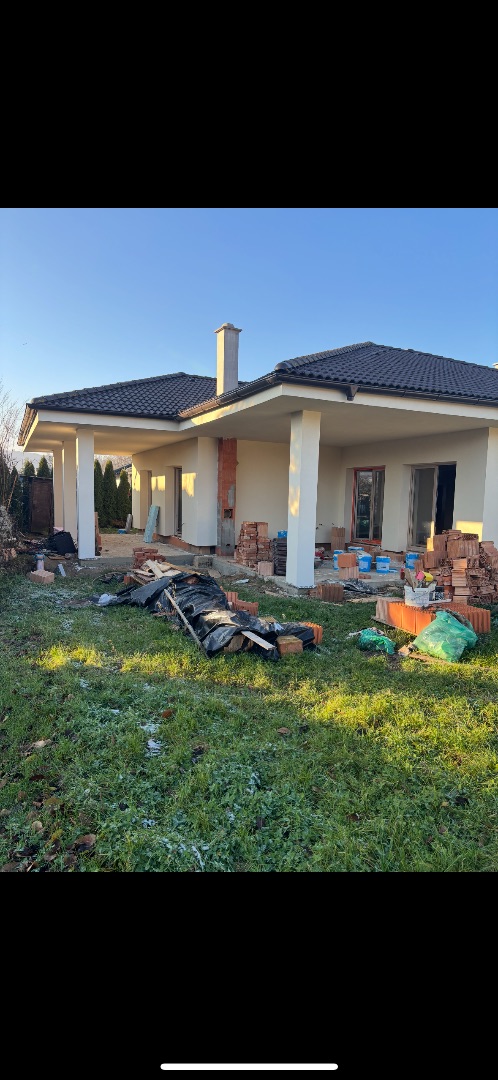

Zdravím, mohol by som poprosiť o radu, ako dokončiť a zdvihnúť terasy? Terasa je na základovej doske (oddelená od domu styrodurom). Avšak, samozrejme vnútro bolo zdvihnuté izoláciou a poterom, čo sa predtým nedomyslelo (my sme kúpili už hrubú stavbu takže not my fault). Na zadnejšej terase by sme chceli finálku holandský trávnik a na prednej terase dlažbu. Moja otázka by aj bola, či treba terasu spádovať aj keď je pod strechou. Rozmýšlam nad hydroizoláciou, xps, spádový poter, na to terčíky s dlažbou. Na zadnej by som išiel xps, spádový poter, na to trávnik. Ak by však spád nebol potrebný, asi by som išiel len do hydroizolácie a terčíkou. Už som dosť hľadal, čítal, neviem aká cesta by bola najlepšia.

@rkorba cca 20cm, aby nebol potrebný schod z interieru.

@zacik44 dobra vyska na stavitelne terciky, ale natavil by som tam IPU, neverim tym valcekovanim milimetrovym vrstvam super nano materialov :-) Ale pridu dalsi odbornici, chvilu pockaj ;-)

@rkorba dikes za radu. A tvoj názor na ten spád? Predpokladám že tam z času na čas z boku naprší. A druhý bod, myslíš, že umelý trávnik nalepiť na dlažbu na terčíkoch je ok? Určite by som sa spýtal aj na názor predajcov trávy, avšak, predpokladám že mi povedia hocičo aby mali predaj

@zacik44 spad neries, teda pokial tam teraz nie je spad ku domu, to by uz trebalo spadovat, pri dome by si zahol ipu hore a spravil "vanu". Alebo ked mas dakeho kamosa strechara a ostala mu lacna stresna folia nebolo by to zle riesenie namiesto IPY ;-) Tou travou si to zbytocne komplikujes, ale ako pises rovnaky postum a polozit nelepit na to travu popripade po bokoch iba, aby sa dala odstranit bez poskodenia dlazby.

@rkorba ďakujem, s IPOu samozrejme rátam. Pod terčíky nejaké gumové podložky a terčíky a dlažba. Len som sa trochu obával či nebude problém ak by sa tam občasne dostala voda a chvílu by sa tam držali kalúže, či to tam nebude plesnivieť pod dlažbou. Ale samozrejme takéto riešenie je pre mňa aj najjedonuchšie aj najekonomickejšie. A tu trávu, trošku komplikácia, viem, len tam máme dve detské izby pri terase a chceli by sme tam deckám spraviť takú herničku. Teda dobrý nápad, nalepiť iba okolo, resp s predpokladom že keď raz tráva/deti odídu tak bude treba vymeniť aj dlažbu kde bolo lepidlo.

@zacik44 nepaci sa mi tie dve terasy, ja by som ju dobetonoval do Lka aby bola v jednom kuse i tak budes musiet tam spravit daky chodnicek, cize by si sa vyhol buducej komplikacii.

@zacik44 tiez mame terasu cast pod strechou, cast nie. obcas tam je voda. pripadne ked vapkujem terasu, tak voda stoji..., takze moj nazor, spad je fajn... a zalezi aku dlazbu das...
My sme davali dlazbu do strku, ziaden spad sme nevytvarali, len do roviny s interierom a aj exterierom aby sme nemali schod. Tym, ze je dlazba v strku, tak odvod vody je zabezpeceny. https://www.modrastrecha.sk/blog/kreo...

@kreola ďakujem za nápad. Vedeli by ste popísať aj presnú skladbu? Vidím na fotkách, že štrk, potom asi makadam, a na to terčíky a dlažba? Nepohnú sa tie terče? Pod tým máte hydroizoláciu, či vy to asi nemáte na základovej platni. Ďakujem

@zacik44 skladba je hlina (udupana popri stavbe), na to geotextilia, makadam, potom jemnejsi strk (4-8) a to je vsetko. Medzi dlazbou su len tie terciky (kriziky), aby boli pekne rohy :-). Manzel nabetonoval obrubniky a tym padom sa nema kam dlazba vratane tercikov posunut. Len bola to dost pakaren s ukladanim, vytvorit rovinu na strku robil pomocou hlinikoveho profilu, podsypat ked to nebolo uplne ok rovno, cize viac krat dlazdicu nadvihnut (a to ma cca 16 kg) treba sa s tym vyhrat a dost. Manzel robil takto aj chodniky okolo domu a 2. terasu, takze spolu asi 90 m2, takze sa namakal dost. Nie vzdy sa dala vytvorit dokonalost, my sme nechali aj trosku vacsie medzery (tusim 4 mm). Sice prvotne naklady pri tomto type dlazby (hrubka 2 cm) su vyssie, ale nespornou vyhodou je moznost kedykolvek opravit ak by sa nieco pohlo, alebo sadlo a tiez ze voda hned odtecie do strku. Znami, co dlazbu lepili ju musia po par rokoch vybuchat a lepit nanovo, u nas dufam, ze vydrzi donekonecna :-). Spary sme nepieskovali, dlazbu vapkujeme, vypadavalo by to.. takto je to uplne v pohode. Do buducna by som mozno volila mensie spary (mozno 2-3 mm). https://www.modrastrecha.sk/blog/kreo... https://www.modrastrecha.sk/blog/kreo... https://www.modrastrecha.sk/blog/kreo... https://www.modrastrecha.sk/blog/kreo...
