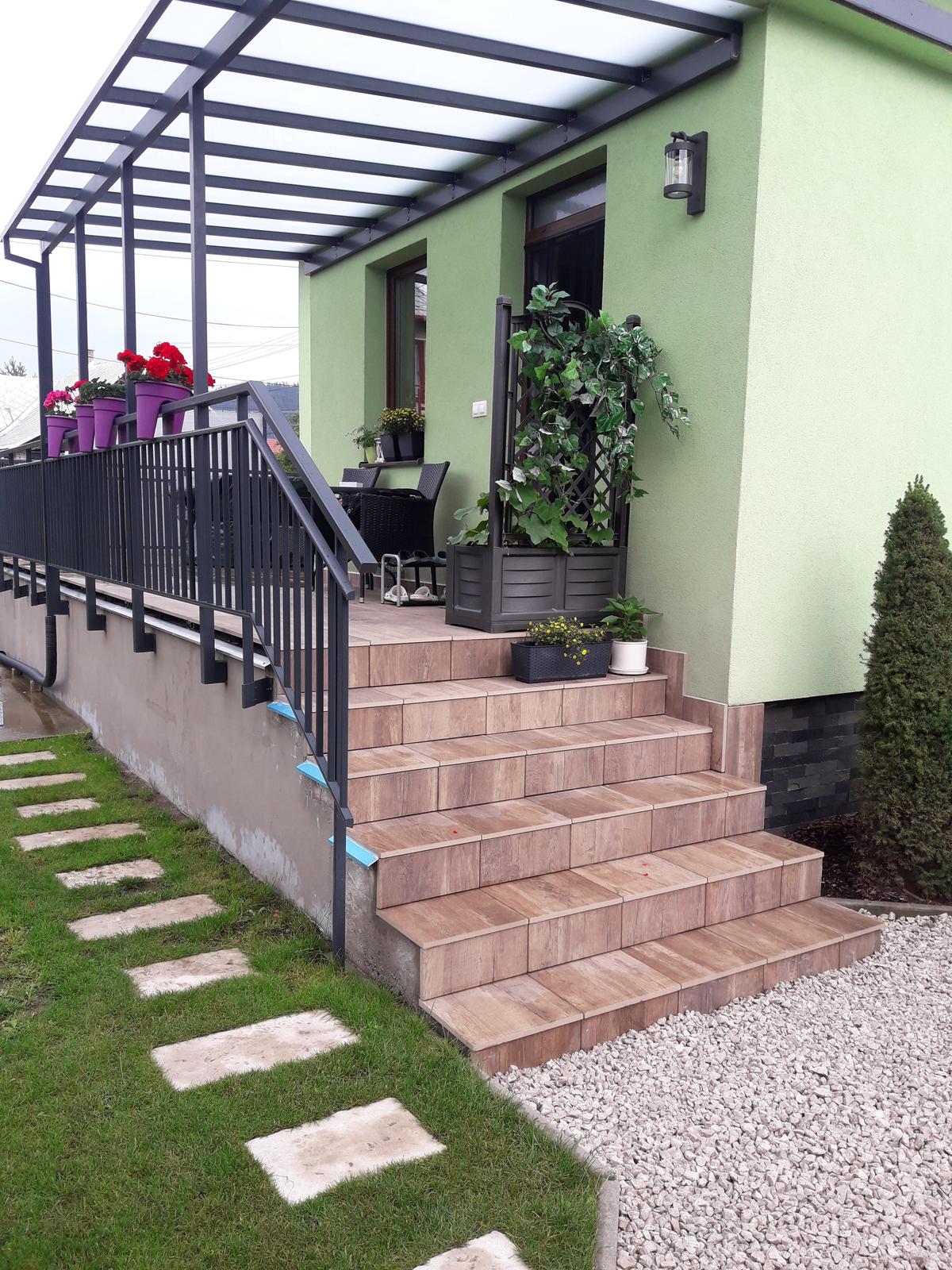

@kuratko22222 Ahooj. Mas to super. Tie zavesy si tam dala sama nejake? Teda plachty? Mas to aj pod lexanom. Pomaha to? Co Lexan? Pracuje, puka??? Dakujem
@smolkosk mám skúsenosti s dutinkovým lexanom, určite dodrž technologický postup (dilatačné medzeny, pásky, páskové uzatvorenie dutiniek atď) pod bronzovým vôbec nie je tak horúco ako by si niekto mohl myslieť. pokiaľ budú boky terasy vzdušné (neuzavrieš je úplne) bude sa to dostatočne prevetrávať aby pod tým nebolo dusno 🙂
@smolkosk Tie závesy sú pod lexanom upinané na lankách je to z Hornbachu Tieniaca plachta s upinanim a set lankový k tomu Montovala som to so synom . Uplne jednoduché . Lexan trochu puká nič hrozné , ani to nevnímame. Inak terasa je na južnej strane , bez tych tieniacich plachiet sa tam nedalo sedieť , teraz už lepšie Ale aj tak uvažujem , že dáme z vrchu v lete rákosie na leto . Plnú strechu som nechcela V zime máme slniečko až v polke obyvačky .
