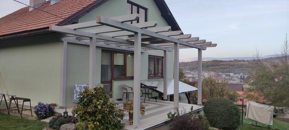

ahojte, chcem prestrešiť terasu aby bola pochôdzna a urobiť tam samostatný vchod, čo mám použiť za materiál aby aj dole nezatekalo?

dal by som tatranský profil aspoň 23mm, geotextíliu a pvc fóliu. ak tam nie je žiadny spád, tak ešte prida5 EPS spádové kliny.
