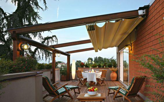

pozri si moj album "co s terasou" :-) napr https://static.4nets.sk/photo/19/9042...
Solárne plachty z IKEA - dynning . My ich mám na terase celé leto a na zimu dávam dole . Majú rozmer 2*3m, sponuju sa na skoby a a stoja 17,99€ za kus

@ban jasne ze pomoze, ved je to exterier. To co pisete plati pre vnutorne miestnosti. Ja som kupil tusim z jysku tieniacu plachtu za par eur, nastrihal ju na sirku krokiev a zavesil ju na lanka medzi krokvy. Da sa to lahko stahovat/vytahovat.
@pavol2010 My riesime tiez toto,mame lexan a pod to sme kupili v jysku plachtu tieniacu 2,5x3m stala 20€: a na krokvy zospodu namontuje muz umele kolajnice kupene v MM a zavesim ju na stipce. My mame sklon tak este potrebujem zarazku nejaku aby sa to nezosuvalo. Ked bude hotovo pridam foto
Sklenena strecha je mozno romanticke riesenie,aby si pozoroval hviezdy z pohodlia domova,ale nie najlepsie riesenie pocas letnych horucav. ;-) Moji znami maju tiez sklenenu strechu,maju tam posuvnu markizu na kolajnickach.Priamemu slnku to zabrani,ale horuci,tazky vzduch tam maju stale.Uz lutuju a rozmyslaju,ze daju inu strechu...
