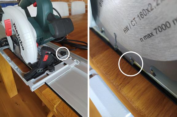

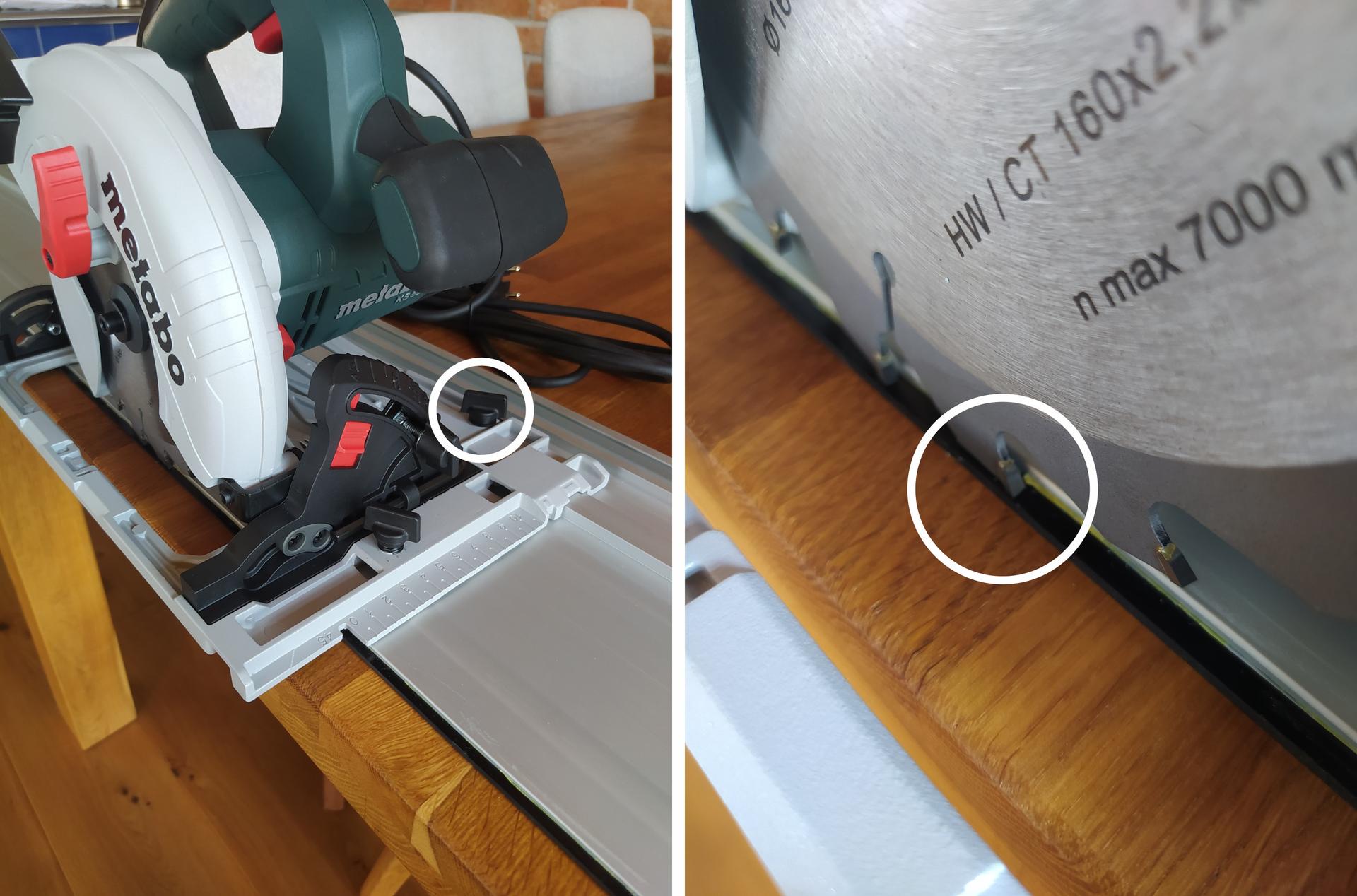

Čaute borci, špeciálne @wolodymyr. Chystám sa robiť drevenú terasu, tak som nakúpil náradie a ešte som ani nezačal a už som sa zasekol. V čom je problém? Okružná píla Metabo KS 55 FS s 1,5 m lištou 631213000. Keď pílu nasadím na lištu, dodatočne nastavím 0, poloha kotúča je taká, že pri pílení zreže z gumovej podložky. Na foto som zakrúžkoval detail kotúča (dosadá priamo na gumu) a skrutky, ktorými som nastavoval nulu. Nijakým spôsobom kotúč neviem dostať mimo tej gumy. A teraz otázka: je to chyba, alebo si píla prvým rezom zreže z gumy, koľko potrebuje, a tým sa presne stanoví 0?
Odpoviem si 🙂 Pri prvom reze sa z gumy odreže toľko, koľko treba. Video pomohlo: https://www.youtube.com/watch?v=QIN3p...
Tak uz vies 😀 a ta guma sa potom da kupit nova a vymenit ked sa moc opotrebuje. Je tam na to aby to drzalo listu kde treba a proti neumernemu vystepovaniu materialu preto sa casom vymiena za novu
