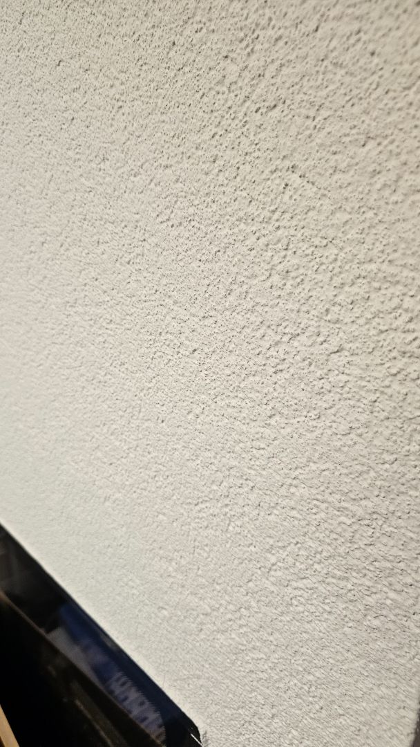

Dobry den, v dome mam krb. Je oblozeny nejakym sivym materialom a na nom je sietka a nejaka "hruba omietka"(nevyznam sa - vid fotka). Po malovani interieru to zapacha(neviem ci to zapachalo aj pred malovanim), vsimol som si to az po malovani. V interieri sa nefajcilo. Vnutro krbu nezapacha a ani ostatne interierove steny nezapachaju, iba obstavba krbu zvonku. Uz je to davno suche a zapach nevyprchal. Nanesenie novej/dalsej stierky/omietky by sa mi zda jednoduchsie/cistejsie ako odstranenie existujuceho povchu. Podla vasich skusenosti bude stacit prekrytie existujuceho povrchu na odstranenie zapachu? Dakujem

@pouzivatel996 a aký zápach cítiš? Ten sivý materiál je pravd. izolačná doska odolná voči vysokým teplotám (napr. super isol) a tie som držal v ruke a nemali žiadnu "vôňu". Armovacia sieťka detto., tak (mi) z toho logicky zostáva omietka alebo farba. A keďže omietka by mala byť kompletne prekrytá farbou (pochopiteľne), tak je to zrejme vinník? Skús to pretrieť napr. Primalexom, ten (mne) volí ako citrón..

@pouzivatel996 žiaľ s foto nikto nezistí aký je to zápach,nepíšeš z čoho je postavená obostavba aký typ teplovzduch alebo akumulácia či hybrid, všeobecne môže byť zo samotnej krbovej vložky pokiaľ sa vypáli farba, daľšia možnosť na vložku sa dostane cez medzeru prach ten horí na vložke, omietka ani farba bežne nezapácha
