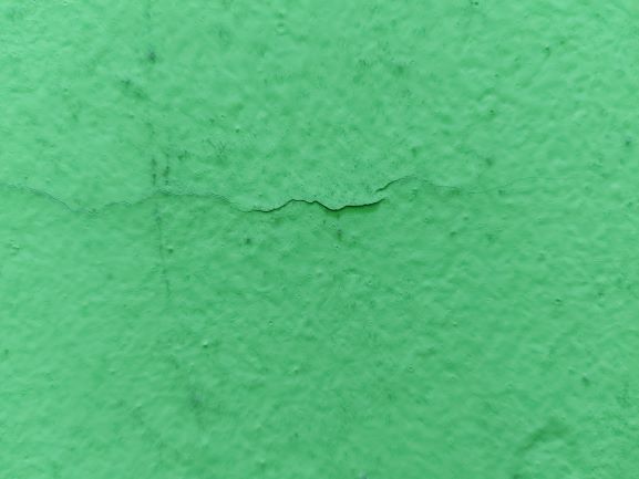

@zita19 nejaky penetrak, ktory bude paropriepustny pre toto.penetrak som nedaval pred malovanim nikdy ale asi budem musiet . pozri foto
@mesiac1 https://www.obi.sk/biele-farby-na-ste... ja som použil túto. A na penetráku z pohľadu plesní podľa mňa nezáleží. Je jedno, či je paropriepustny alebo nie, lebo ty nemáš vlhký múr ale na múre vzniká vlhkosť z rozdielu teplôt ako som popísal predtým.
